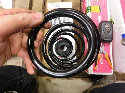

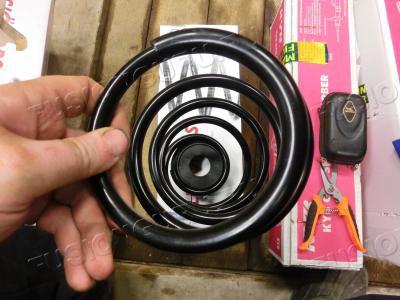

timoha-07 писал(а):Шеф , так на фоне той "противоскрипной" пластины не понять овал или круглая, тем более на новой.
Чего понимать? Сказано пружина круглая, пластина - овал, основание. Фото сделано для демонстрации разницы. Есть 2 мнения расхожих. Остальное обсуждаемо. Я считаю, что будет тереться.

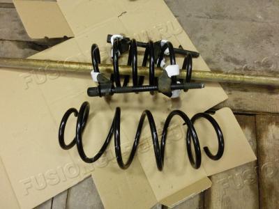

Ну пружинки добротные. Сдавливал их - стяжки звенели. Прям как на никсе. Теперь руки немного хрустят :)
Комплектик для сборки
Путем прикладывания, определил положение
Сжатая пружинка
Итог

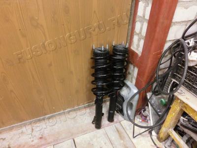

Ну и перед заездом на домкрат

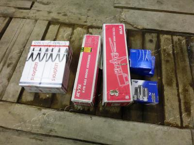

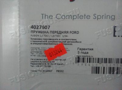

Стойка Л - KYB - 333399 - 1 шт (круглая)
Стойка П - KYB - 333398 - 1 шт (круглая)
Пружина - LESJOFORS- 4027607 - 2 шт
Комплект опоры и подшипника - SKF - 2шт
Набор пыльник и отбойник - BOGE - 89-144-0 - 1шт
Вот как-то так.
