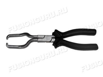

да мы тоже в 4 руки делали, один двумя руками с ключами нажимал на кнопки, а другой тянул в разные стороны, но что-то все тщетно оказалось (
Помнится такая же печаль постигла при замене топливного фильтра,думал быстро поменяю и поеду, так и не поменял с первого раза, на след день после очередных попыток разъединил.
Теперь думаю на след выходных опять заняться, может какие-нибудь пассатижи с загнутыми концами найду или еще чего придумаю. :insane: :crazy:
Добавлено спустя 6 минут 23 секунды:
вот он чудо инструмент, так и называется "съемник коннектора топливного фильтра"
