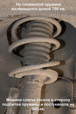

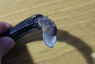

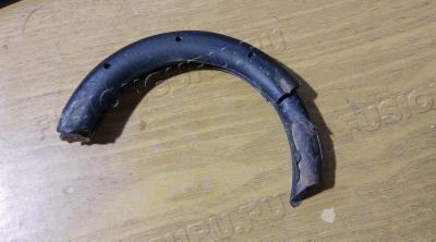

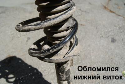

Ладно поплачусь и я
12 годик пошел машине, еще не совершеннолетняя даже
Маленькая ямка, металлический треск и машинка преклонила колено, левое переднее.
Из того что видел поддомкратив прямо на дороге на аварийке:
- пружина бочкообразная стрельнула вниз, ее остановил только массивный поворотный кулак из чугуна,
- посекло провод датчика АБС,
- погнуло стойку стабилизатора, а она меж тем от тяжелой ауди 80, в 2 раза толще фьюженовской, стрельнуло прямо мощно,
- и возможно погнуло сам шток аммортизатора, чего то он мне не понравился, аморт выглядит гнутым,
- повезло не цепануло покрышку, иначе бы пропорола ее острым концом.
По аммортизатору, только разборка обеих стоек и сравнение геометрии передних аммортизаторов дадут ответ, попадос на аммортизаторы ли или нет.
Может чего еще вылезет.
Пока даже колесо не снимал и не смотрел, поставил машину, дня 3 стоит, желания смотреть что там, а тем более чинить это ведро нет никакого.
До сих пор обида есть на машину и компанию.
У меня основной вопрос только:
Короткий резиновый кембрик на пружине, защита от перетирания, работает хорошо, пружина под ним как новая.
Но почему этот резиновый кембрик кроткий , что стоило сделать его длиньше на несколько см?
Да-да перетерло защитное покрытие пружины о стойку как раз там где не хватает кембрика, а дальше коррозия сделала свое дело.
Что ж это было?:
1. Недосмотр
2. Желание с экономить
3. Запрограммированый заводом износ пружины
4. Или попытка завода убить водителя и тех кто в машине, а возможно и тех кто на встречке, катись владелец не по городу, а по трассе
5. А может мой косяк и я не правильно ставил этот кембрик, он должен быть не на краю пружины. Хотя с завода у меня стоял на краю витка.

Санат, для 12 летнего авто, да ещё эксплуатируемого в твоём ритме обижаться грех. За те же 12 лет эксплуатации на европейских дорогах даже близко не будет такого количества сломанных пружин, как скопилось на форуме...SAnat писал(а):До сих пор обида есть на машину и компанию.
Не мы такие, жизнь такая... (Из фильма)- Не пружина виновата, а условия эксплуатации
- Сообщения: 7015
Re: Передние пружины
Ну как Вам сказать, в европах тоже есть вода и ломанные пружиныavtopilot18 писал(а):Не пружина виновата, а условия эксплуатации
[av]https://www.youtube.com/watch?v=60a6vfY0Fxk[/av]
Пружина по любому находится в районе куда постоянно летит грязь и вода даже при движении по трассе.
Мое мнение, если бы с завода был более длинный кембрик на пружине, защитный слой пружины бы не перетерся о чашку аммортизатора и коррозии бы не было и ходила бы пружина долго и счастливо.
Надо будет сравнить свою пружину, с вот этим
[av]https://www.youtube.com/watch?v=ukgacB_Ervc[/av]
парень менял на фьюжене 2 лопнувшие передние пружины, лопнули в одном месте сначала одна потом немного погодя другая, у него тоже возникла мысль о запрограмированном заводом износе (9.37 на видео).

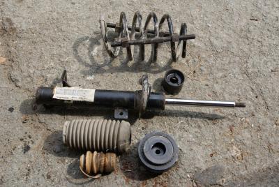

. До сих пор сломанные витки к таким печальным последствиям не приводили вроде. Что касается прокладок, колец демпферных и как их еще не называют - Ford 1 211 735, 1 481 540.
Добавлено спустя 18 минут 32 секунды:
И схема : Деталь 3549 это 1211735, именуемая противоскрипной набивкой, 18180B-1481540 зовется изолятором. Не понятно, куда ставится первая деталь, по схеме, между пружиной и изолятором. Но она вроде плоская, а у пружины торчит виток в этом месте

Да фигня починим.sedem писал(а):Жесть . До сих пор сломанные витки к таким печальным последствиям не приводили вроде
Отец сказал что мне повезло, что при этом не пробило тормозную трубку и я смог остановить машину.
Кстате на обеде сегодня сняли колесо, литой диск все таки посекло прямо под шиной протерло острием сломанной пружины, надо красить будет.
Был бы выше виток распороло бы покрышку.
А так я сам 4км. с жутким скрипом на аварийке и первой скорости доковылял до дома своим ходом.
Когда-нибудь починим
А пока живем по принципу "любые поломки ведут к тюнинху".
Будет колхоз опять
Конкретно меня крайне не устраивает:
1. Мягкие стираемые кольца абс в подшипнике спереди, начал подбор металлических колец на шрус.
2. Опора аммортизационной стойки из цельного куска металла, от нее надо избавлять однозначно.
Надо искать будет опору с сайлентблоком, и выбор пал на собратьев фордов. Можно еще реношные глянуть.
Вот красный треугольник.
Это фокус 2 и 3 (по сути это одинаковые машины)
Сегодня лично эти красные стороны мерял 94*94*105 на фокусе.
На фьюжене 84*84*84
На мондео 2007 мне скинули 105*105*120.
Вот впринципе можно попробовать засверлить опору от фокуса, желательно фикуса 3, там она по резине сайлента мясистей. Кароче надо пробовать сверлить подгонять, варить, все как мы любим.
