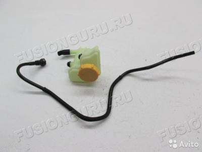

Добрый день, прошу прощения за нубский вопрос, поскольку с таким еще не сталкивался и полноценной инфы по теме так и не нашел, только обрывочные рассуждения с соседнего форума.
Как произвести установку трубки на бачок в кустарных условиях? Есть какая-то технология установки, чтобы это соединение не засопливило в скором времени?

Силиконовый спрей "наше многое", прыснуть на штуцер бачка и чуть внутрь быстросъёма. Martovskij, бачок ведомо как снимать? ( там хитрый зацеп) И до соединения с бачком уложи трубку, и проследи - по обе стороны топливной рампы, чтобы у трубки не было вредных контактов.
Re: Замена бачка ГУР, как установить трубку на бачок?
По фото видно что трубка обломана, и уже был кустарный ремонт.
по делу так выкенти что там насажено на бочок и подберите маслостойкий шланг с хомутами соеденить трубку и бачок.

Уже имею печальный опыт по поводу такой идеи. Отломался наконечник на трубке, идущей к расширительному бачку. Купил бензомаслостойкий шланг подходящего диаметра и соединил концы. Надевалось все настолько туго, что пришлось мылить. Так и ездил полгода. И в жуткий ливень поползла стрелка температуры. Оказалось, что т.н. бензомалостойкий шланг весь покрылся микротрещинами и стал как решето. Итог - закипел!. Никому не советую экспериментировать, ибо нынешние производители подобного добра совести не имеют. Лучше уж поставить армированный (на крайний случай - неармированный) полипропилен с помощью фена. Найти несложно - магазины сантехники. Изначально проверить на предмет стойкости - опустить в циркулируемую жидкость на сутки.

На моем бывшем Эскорте труженики СТО обломали край "соска" на бачке ГУР. Восстанавливал отрезком армированного полипропилена. Внутренний диаметр 8 мм, толщина стенок примерно 2 мм. Посадил на молекулярный клей. С ноября до июня соединение прожило. Потом был заменен бачок.

это не оболомок трубки а заглушка транспортировочная, т.н. колпачек. Снимается колпачек и одевается быстросъём.maxs-vd писал(а):По фото видно что трубка обломана, и уже был кустарный ремонт.

Был у меня такой бачок (НЕ оригинал). Шел он именно в таком виде-трубка отдельно!
Если еще не поставил-то лучше не ставь пока! Проверь-есть ли внутри бачка на НИЖНЕМ штуцере трубочка с сеточкой. Если нет-то лучше совсем не ставить-ГУР будет выть!
Имею ту же самую проблему после замены бачка на НЕОРИГИНАЛЬНЫЙ.
Пенится и воет!
Но заметил такую вещь: если уровень в бачке держать ПОД САМУЮ ПРОБКУ- то вой пропадает и пениться перестает!!!!!!! Такое ощущение, что длинновата по высоте трубочка в бачке, по которой насос жижу забирает.(видимо все таки та, что с сеточкой в оригинальных бачках, хотя мнение форума-что это обратка)
И как только уровень чуть снижен насос прихватывает воздух.
У меня это четко проявилось(специально проверял, отсасывая из бачка жидкость). С температурой не связано-специально грел машину и вертел рулем.
НЕоригинал ставил на маслостойкий шланг армированный и хомуты. Проездил чуть больше года-не текло, но гудело!
Вот в этой теме почитай:
viewtopic.php?f=104&t=740&start=1620
PS^Как потом, правда, разглядел-никакой трубки внутри НЕОРИГИНАЛА вообще не оказалось! А поскольку вход и выход жидкости оказались практически в одном месте, это и порождает неоднородность потока на всасе и , как следствие, вой.
