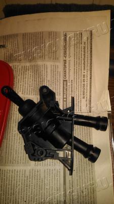

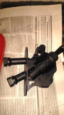

Всем привет! Сегодня тоже менял ГЦС, потек на 152000, кому интересно в оригинале стоит LUK.
Поставил SACHS 6284 600 129 - 1550 р.
Замена была очень трудоемкой, потому что у меня стоит механическая блокировка рулевой колонки, и собственно из-за нее невозможно было снять педальный узел в сборе. Меняли 4 часа, просто жесть.
