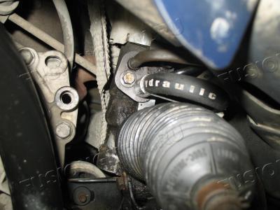

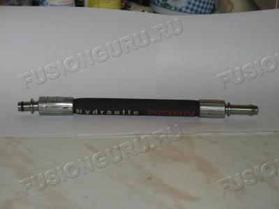

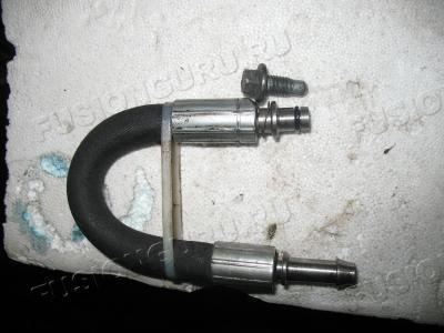

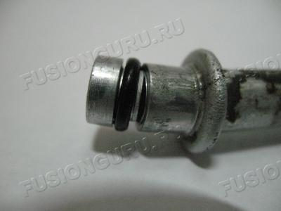

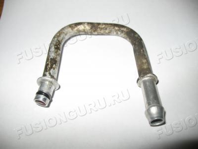

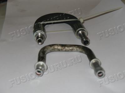

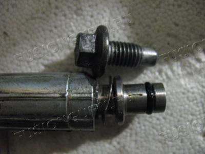

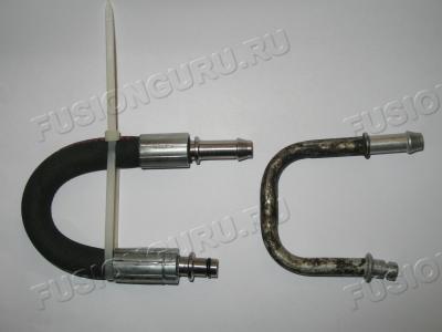

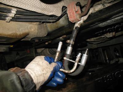

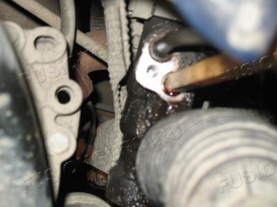

Теперь я знаю, что бывает, если вывернуть руль до упора в какую-либо сторону и "газонуть" ...
В общем я аналогичную неисправность устранил другим, бесплатным для меня(работаю токарем), способом...
...и где фото, которые я "прикреплял"? Щас разберусь.
Открутив болт крепления прижимной пластины и сняв хомут со шланга извлёк лопнувшею трубку. (фото 1,2)
Потом снял размеры с концов трубки и выточил их(из нержавейки), с другой стороны сделал "ёршик" под шланг. Подходящий кусок шланга нашёл на работе, вставил в него ёршики и обжал специальными обжимными юбками(фото 3).
Так как шланг был очень крепкий пришлось стянуть его пластиковым хомутом(фото 4,5).
На время ремонта отверстие от трубки на рейке заткнул деревянным чопиком, чтобы жижу зря не терять(фото 6).
Получилось вот так фото 7.
В процессе монтажа выяснилось, что я наверное не совсем правильно снял размеры и пришлось добавить шайбу 0,5мм на ту часть, которая с сальником, т.к. прижимная пластина не прижимала трубку. И ещё пришлось подточить на наждаке обжимную юбку т.к. она мешала закручиванию прижимного болта. Надо было сделать ёрш немного длиннее, чтобы юбку немного дальше обжать(фото 7,8).
Кстати, чтобы открутить - закрутить прижимной болтик надо очень изловчиться т.к.руки у нас явно не детские. Я уж было собрался сына позвать, но нет, справился, правда руки позбивал... Зато нержавейка и шланг высокого давления сделали своё дело - установил и забыл! (фото 9).
