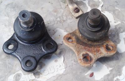

Lemforder 26002 01 Тяга рулевая 601,00
Delphi TC1158 Опора шаровая, передняя 629,81

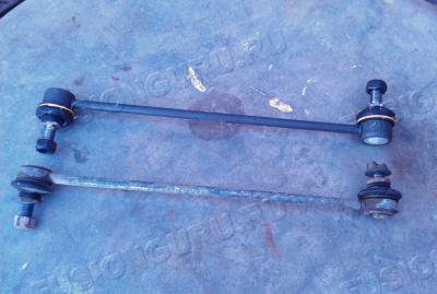

FlennorFL735-H Стойка стабилизатора переднего 384,93р.

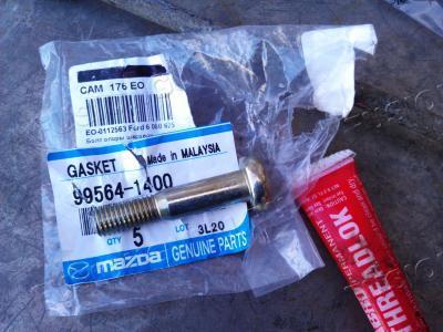

Ford6 080 625 Болт опоры шаровой 128,91р.
Анаэробный фиксатор - 200руб.

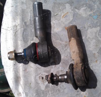

Старый наконечник сам сорвал, а шлицов для снятия как на стойке стабилизатора то нет :mad: поэтому взял новый , а старый спилил.
Опора Delphi TC1158, не понравилась, убрал в итоге, та что стояла оказалось лучше и чуть толще.

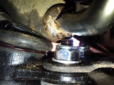

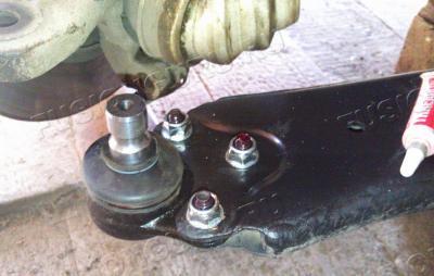

Единственное замечание, когда крепите шаровую, болт который будет под шляпкой болта фиксации шаровой в поворотном кулаке переверните сразу гайкой вниз, иначе будет так

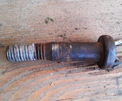

Болт шаровой тупо погнуло, а замена , я уже писал, экзист вместо оригинала привез это :(
Стойка стабилизатора такая же точно как оригинал, тока размерности шлицов для снятия ключем и гаек разные, а гайки в комплекте идут, так что без проблем
Ну а тягу рулевая, что про нее говорить, точ такая же.

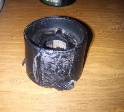

Еще запаял крепление пыльника стойки, лопнуло от удара и пыльник слетел
Под вопросом оставалась ступица, там отверстие немного разбило, плюс я ездил на шатающейся внутри нее шаровой (болт то был погнут) , так что отверстие подразбило.
Я выкручивался просто очень сильно протянув болт шаровой.
Вот теперь приехал после дальней поездки, как обычно наловил кучу пробоев, и снова сочленение шаровая-ступица люфтит и уже не протягивается, люфт не убирается вообще, колесо конечно же люфтит.

И судя по гнутому стяжному болту от пальца шаровой, капец отверстию. Вообще.

Ну болт пальца шаровой когда достал конечно морду такую состроил :eek: Был в шоке какой удар был , что его загнуло.
Я понимаю что отверстию хана, поэтому и спрашиваю ступицы от фиест или мазд знаете подходят ли к нам ;)
