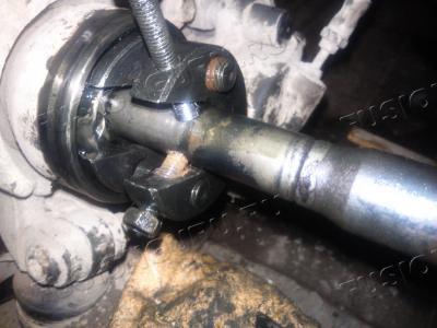

Ну чтож, расскажу как у меня сегодня весело менялся пыльник наружного левого шруса.
В обед сходил раскошелился на съемники гранат ваз 2108 (226руб) ,
ну думаю всё - вечером я быстро поменяю пыльник, да еще стойку левую поставлю и успею правую стойку снять разобрать и лифтануть, ага щас
губу то расскатал.
Вот как было дело:
1. Полез разжимать хомуты, хомут на триподе (большего диаметра который) вовсе не хомут, а железное кольцо, сматерился , сходил за ножовочным полотном по металлу и перепилил колечко.
2. Малый хомут , оказался хомутом слава богу, из него сочится смазка потихоньку уже полгода, почистил его.
Обнаружилась причина: похоже его камнем стрельнуло, в одном вместе сильная вмятина (хомут почти перебит) и под хомутом пыльник размазан и оттуда выходит смазка, через неплотность соединения.
Начал расщелкивать его и он в месте повреждения лопнул.

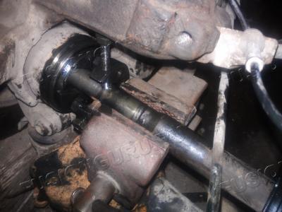

3. Стянул пыльник ближе к коробке, поставил съемник и давай маяться ерундой пытаясь сдергнуть им трипод, ага щас, съемник закрученный до упора, да так что резьба болтов уже размазана об вал, ходит по валу
3 попытки все одно с большим усилием крутятся болты и сдергивается не трипод, а уходит назад съемник по валу.
4. разрезал родной пыльник присобачил в подпор съемнику тиски
Результат: теперь по валу двигаются и съемник и тиски
Трипод не шелохнулся.
Вот так.
Вал вытерт от смазки бензином, снята аммортизационная стойка, рулевая тяга, трипод держится только на шаровой, хода вала с лихвой хватает.
разбирать внутреннюю гранату и доставать вал, снимая с шаровой внешний трипод так не хочется. Нет смазки и хомутов на внутреннюю гранату.
Вообщем плюнул я на это дело, буду думать "что делать", мож вы чего посоветуете?

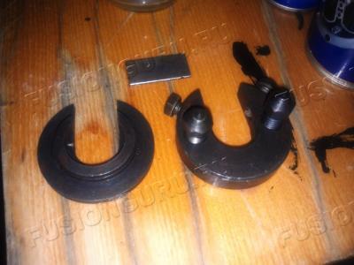

Да эти съемники тот еще хлам. Но вы немного поторопились, снимать так много не требовалось. Наружный пыльник можно поменять со стороны трипода. И кажется у вас небольшая путаница в терминах. То что снаружи и на фото это ШРУС, трипод это внутренний шарнир. Шаровым что вы обозначили не понятно. Хомуты можно поставить "нормовские" винтовые, хоть это не совсем правильно. Смазка Слипкот, не помню написание латиницей, это литиевая полимочевинная смазка БЕЗ молибдена, цена в районе 150 руб за упаковку. Вся технология выглядит следующим образом: Отсоединяете шаровую от кулака или рычага , если шаровая менялась, тягу стабилизатора , мне удобнее откручивать верхнюю гайку, разъдинятете хомуты на внутреннем шарнире и шрусе , тянете за стойку наружу порядка 15 см , внутренний шарнир разъединяется (Здесь я помечал расположение шипов трипода относительно их места в наружном корпусе, ставил небольшой крестик напильником ). Снимаете стопорную шайбу, которая удерживает внутреннюю часть трипоида на валу и трехпалым съемником снимаете его с вала. Теперь можно снять внутренний и внешний пыльник. Наружный пыльник приходится протаскивать через утолщение вала, но он это вполне нормально переносит. Сборка в обратной последовательности. Технология опробована лично.
Вот смазка и фото трипоида. Стопорную шайбу снимал щипчиками, сделанными из носорасширителя.

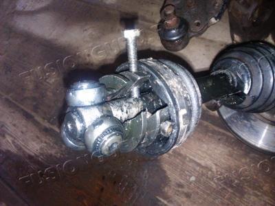

Виновник трипод.
Кольцо то стопорное легко снять. А дальше просто ад
В ходе попыток сбить его дошло до тяжелой миникувалды и зубила.
Попытки провалились, купил мощный 3-лапый съемник, 2 часа снимали им в двоем, 3 попытки снять не увенчались успехом. Уже были готовы разрезать его нафиг болгаркой, а фьжа разбить молотками в дребезги
Кароче я прыснул в трипод вд40 и пошли на 20 минут отдохнуть. Пришли с желанием идти до конца. И превозмогая усилия в надрываясь двоем с помощью вд40 и какой-то там матери
А в 3-риме написано снимаем трипод (и все без приспособ, просто снимаем

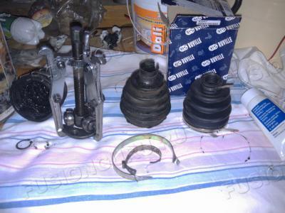

Вот детали:

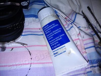

Отдельно стоит сказать про новый чехол Ruville 756808.
Крупный план старый и новый и их хомуты.
Да Ruville 756808 короткий, кроме того оригинал пластик , а Ruville резина, что не есть хорошо. Далее большая сторона чехла, одеваемая на ШРУС, уже и короче, чем у оригинала, натягивается с трудом и меньше натягиваемая часть на стенки ШРУСа , чем в оригинале.
Кароче не доволен я как он сел на Шрус, вроде и не сорвать руками, но зимой резинка задубеет и скорее всего чехол слетит и фьюж будет недвижимостью.
Смазка идет в комплекте шла такая
90мл, учитывая что в процессе разборки в ШРУС наружний летела грязь и пришлось вымывать старую смазку и грязь из Шруса бензином. Этого маловато будет, в чехол уже ложится мало смазки, да еще и нужно на трипод оставлять и смазывать хорошо и густо.
кароче Ruville 756808 крайне не понравился. Но деваться некуда, в нашей дерёвне. Посмотрим сколько поживет.

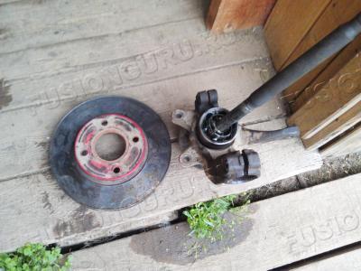

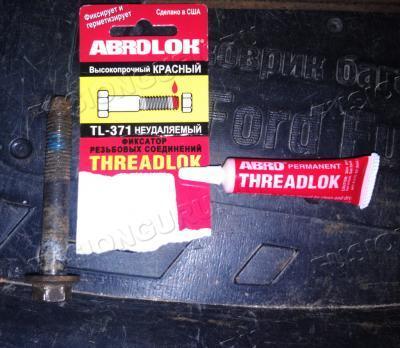

Маленькие советы:
1. Болты: шаровой, поворотного кулака, тормозных суппортов и гаек всяких, сидят на фиксаторах резьбовых соединений.
Так что рекомендую обзавестись.
2. Стоит снять тормозной суппорт ( болта на 13 сзади, потом сбоку разжать поршень в суппорте), тормозной диск , и датчик АБС.
Работать значительно проще, а главное намного легче.
Я сам пренебрег этим , и пожалел когда доставал вал из внутреннего ШРУСа.
Помощник не удержал на весу поворотный кулак с диском и суппортом.
Я чуть без пальца не остался, диском всколзь шарахнула по пальцу, и здорого глубоко пробило раздербанив его , так что онемел он у меня на пол дня.
И как то чудом не порвался проводок датчика АБС.
Не говоря о том что вал просто вылетел из внутреннего шруса и не о каких метках на триподе и шрусе уже речи просто не было.
Так что лучше снимите эти навесы, всего то 5-10 минут, без них значительно легче.

Если бы сразу почистил место как увидел , и нашел причину и сменил хомут, не пришлось бы менять пыльник по сути.
А через полгода, когда руки дошли сделать, таки стало страшно за ШРУС, что удивительно когда разобрал смазки там было еще полно и никакой грязи и абразива.
Грязь и абразив я с лихвой загнал внутрь ШРУСа когда разбирал и мучался снимать внешний ШРУС с вала по началу.
Так что пришлось бензином долго и нудно его потом промывать
Зимой может просто от разности температур выдавить если смазки много.
У меня получилось наоборот ездил с весны, с подстреляным хомутом , откуда сочилась помаленьку смазка, грязь летела только так (такой стиль езды бездорожный), лужи и броды глубокие форсировал.

Мне кажется при деформации пыльник работает как насос. При негерметичности сосет грязь, воду и пыль. Пары дней достаточно что бы там образовался абразив. Не думаю что кто то осматривает пыльники через день
- Сообщения: 7016
Re: Пыльник шруса !
Ну тут надежнее конечно поменять пыльник, чтобы мысли дурные о состоянии ШРУСа потом не посещали голову.
Просто факт, я обнаружил течь весной, ничего вообще не трогал, через пол года грязного лета руки дошли сделать, залез, а там внутри чистая смазка без пыли ( и без воды даже
) и абразива , и смазки там еще было прилично.
Я то думал готовить 1000-1500руб на лето уже на замену Шруса, вообще не думал что он выживет.
