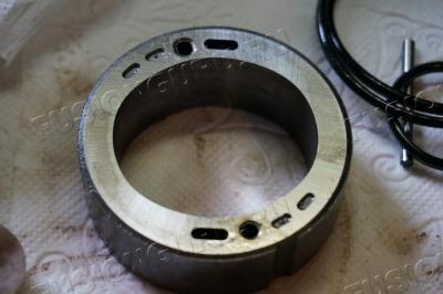

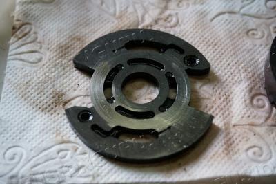

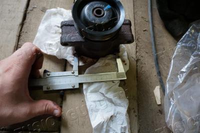

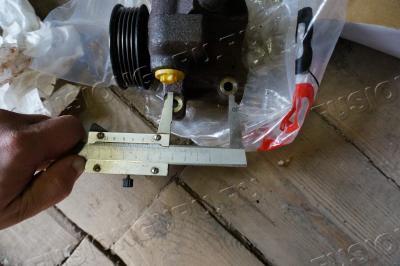

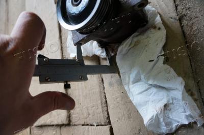

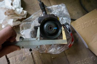

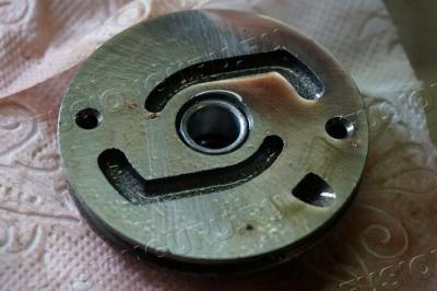

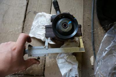

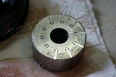

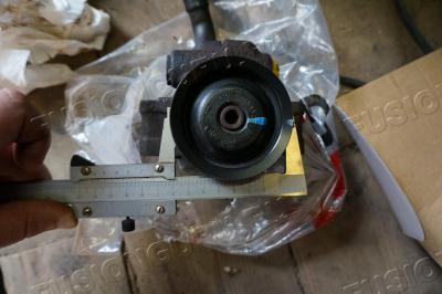

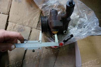

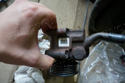

*Casper*,фото гур с размерами и износом кинул.
нижний быстроразъёмный штуцер и рулём реально раз 20 туда сюда с задержкой в крайних положениях. и заливал так же, но успех на всасывание только при заводе двигателя.
- Сообщения: 42212
Фоты класс. МОжет на сайт выложить?
Теперь можно со своим спокойно сравнивать.
А кто знает, как на него ролик напрессовывается?

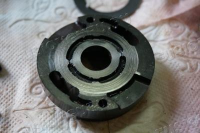

*Casper*,выкладывай конечно. Про ролик фиг знает. Износ видишь по оси, как будто перекос и он начал сам себя "есть"

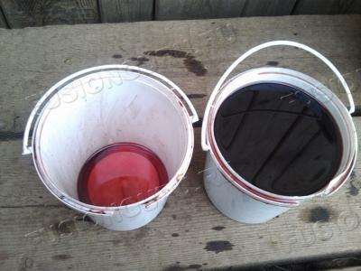

Грамм 700-800, все правильноPuwistiy писал(а):у меня грамм 600-800 сливается. Я почему и думал про завоздушивание.
Вот так сливал ведерками от сгущенки, постоянно переливая из одного в другое, когда пошла чистая жижа, пропустил еще 100 мл. чистой, в литровой бутылке осталось 150мл.
Залил синтетику , вот такую
Надеюсь перед сливом ты выкрутил руль до упора и вжарил на секунду 3000 оборотов несколько раз , чтоб весь шлам из насоса вылетел. А потом снял бачок и промыл сетку.
По поводу той синтетики , что я залил, спустя месяца 2 после замены могу отметить, в крайних положениях насос работает тише, но в обычной работе он стал чуть чуть громче, на родной работало мягче.
