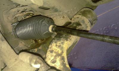

Ольга_Т писал(а):фото не смогла найти

Извините за мою некомпетентность .Вы имеете ввиду эти две трубки которые на фото только мне непонятно каким образом масло из этих трубок попало внутрь пыльника (рулевой рейки).Спасибо за ответы.
Сообщения: 1784
Re: Жидкость ГУР меньше минимума
#146 Сообщение дедавова » 08 июн 2013, 09:42
Ольга_Т, Масло по этим трубкам не циркулирует - это рулевые тяги. "Железо -массив" :)
Рабочая жидкость может попасть в пыльники если износятся уплотняюшие манжеты в самой рейке. Примерно об этом сообщил timoha-07,
Если нет других серьезных повреждений рейку можно восстановить - это наиболее вероятно. Однако это потребует демонтажа рейки и ремонта ее в специализированной мастерской. Лучше довериться мастерам.. Сама по себе негерметичность узла чревата нарастающими по мере эксплуатации неприятностями. Ведь если из рейки что-то вытекает в нее также легко может что-то затечь. С грязью и абразивом. И ремонт может оказаться в конце концов не возможным. Это может произойти если доливать жидкость и продолжать ездить.

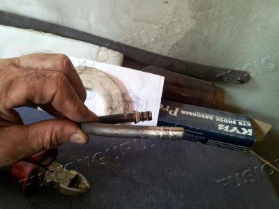

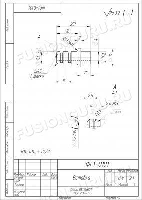

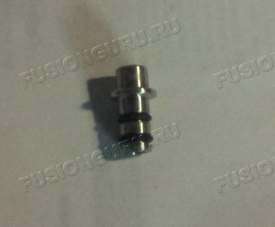

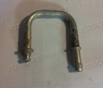

Вариант замены алюминиевой трубки на самодельную из нержавейки. Диаметр трубки 10мм толщина стенки 1,5-2 мм. Трубка приварена к самодельному штуцеру, чертеж штуцера прилагается. Одно кольцо показалось мало, поэтому установлено два, обозначение кольца 007-010-19 ГОСТ 9833

Andre_R,
В чертеже не все строки заполнены... надо исправить и расписаться!!!
:hat: :up:
Только бывает что отверстие на рейке разбивает, но идея супер!!!!

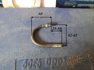

Здраствуйте.В статье замена трубки гур вариант со шлангом.какой шланг можно применять.шланг гост 10362-76 бензостойкий можно?
