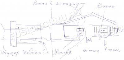

Тебе её переделывали? Если да - то вспоминай ; галтель ( скругленный край трубки) упирается во втулку в насосе? Если да - то вот тут и засада.
Добавлено спустя 12 минут 8 секунд:
Вот эскизик нарисовал о предмете разговора:

- Сообщения: 11270
Смотри какая размышлялка: масло из бачка насос гребёт ( уровень то падает) значит давление он создаёт. Но воет. Раз насос орет, то давит он в обратку своего канала ( сбросного ( на эскизе "в насос") Мы считаем что насосы твои более-менее рабочие, так вот сбрасывать через клапан в себя он будет в случае когда нет давления по обратному каналу от штуцера подачи. Может галтелью его перекрывает? Если нет то в резиновой части подачи затык в дросселе . Там внутри рукава пружина которая за счет уменьшения сечения рукава дросселирует давление, чтоб на рулевом колесе работа гидравлики не отдавалась вибрацией.

Насчет перекрывает канал, или нет узнаю когда разберу, а вот про дроссель подробнее, в рукаве напорной магистрали что то стоять должно? Если да, то скорее всего у меня нет, потому, что ВДэшники 100% его выкинули. Да, когда руль поворачиваю на пол оборота (при движении) на нем появляется вибрация и гул гура
- Сообщения: 11270
Смотри; от насоса идет стальная загогулина, стыкуется муфтой с рукавом слева от мотора, рукав вдоль башки, и у правого края мотора муфта и далее до датчика опять рукав. Вот в этой муфте крепится внутри дроссель ( стальная пружина длиной сантимов двадцать. Если от стальной загогулины с насоса до датчика цельный рукав, то дросселя нет, не поставили, но и работу гидравлики ты на рулевом колесе не ощущаешь, значит что-то там наколхозили.

Да, на родном шланге примерно посередине стояла муфта, сейчас шланг цельный соединяет только две трубки от насоса и рейки. Муфту датчика давления они установили так, что она смотрела в сторону моторного щитка и датчик ни как не поставил бы. Вот я эту трубку нагрел и провернул на 50-60градусов.

Игорь, извини пустил по ложному пути за насос со штуцером. Забыл что на "втулке " два боковых отверстия, что в случае "плотно прилегающей ко втулке трубки" через боковые отверстия в тот канал пройдет масло...
