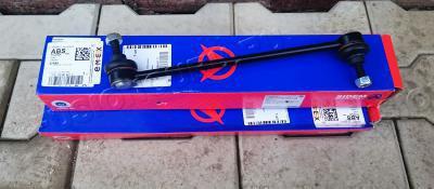

SAnat писал(а):
22 апр 2016, 22:22
Пришли sidem 37588 от алфа ромео и ауди
Длина [мм] - 270
Размер резьбы - MM10x1.5R
Вот такие
Привет. Спустя время как эти стойки себя показали? Как встали? У меня тоже проставки, лёмфы ставил 285 длиной
Лемфёрдоры ставил ГОД назад, и им хана. по пробегу меньше 10000 :mad: Может нарвался на подделку :mda: , но покупать их больше не охота

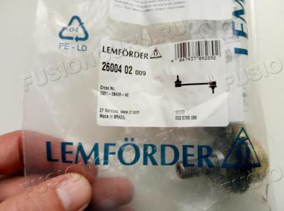

Arsen писал(а):
19 сен 2017, 17:51
Купил очередные стойки. Лемфордер, Lemforder. Не пожалел денег и времени, чтоб доехать до Exist.
Кто нибудь такие ставил? Сколько продержались?
Пс, кругом один Китай....
А вот у меня были в коробке и чёрного цвета металл был :mda:
