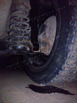

Дело в том , что у меня разом ушли оба задних аммо http://www.fusionguru.ru/forum/viewtopi ... 10#p257410 , доездился в комфорте.
В этой теме сказано про один, но на следующий день заметил второй тоже сочится.
Кароче оба задних ушли сразу, ушли молодыми: 8 лет и 69тыс. пробега, хотя читаю темы на форумах, смотрю у большинства 70тыс. задние отходят.

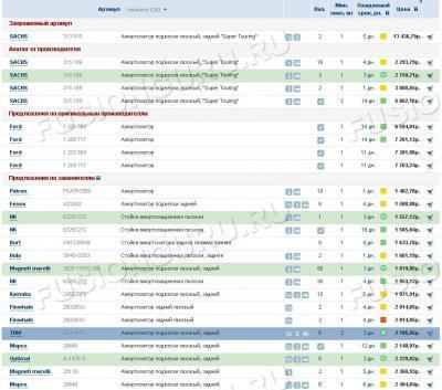

Добавлено спустя 42 минуты 24 секунды:
Кароче чтобы не было домыслов по поводу цены в выборе , на картинке просто SACHS 313 915 стоит заоблачных денег.
Но выбор стоит BOGE 27-K80-A - 2600руб и SACHS 315 169 2200руб.
Первый однотрубник, значит будет жестче, плюс на морозах однотрубник это плохо. Слишком быстро остывает, отдает много тепла наружу. Однотрубники за -30С живут по отзывам не слишком долго.
Их плюсы: лучше управляемость (в ущерб мягкости) , лучший отвод тепла, можно носиться по пересечнке в жару как угорелый, не боясь закипания и смешивания масла с газом (но где вы на севере видели жару, максимум неделю в году).
Что-то я склоняюсь к двутрубнику, из-за морозов и как бы должны быть мягче.

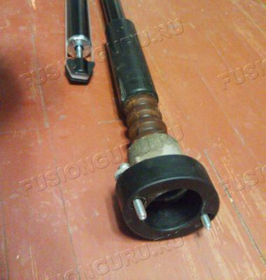

#195 Сообщение SAnat » 20 дек 2014, 15:46

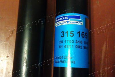

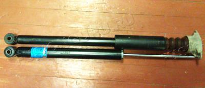

Брал в автодоке, поймал момент когда подешевели снова.
Склонился к двутрубнику, ибо морозы суровые. Нужна не супер-пупер управляемость, а надежность. Кроме того как я чувствую задние амортизаторы не особо влияют на управляемость у нас.
Итак SACHS 315 169

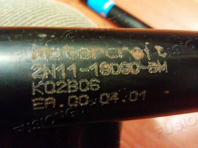

Родной
Кто мне скажет по маркировке в каком году выпущен родной амортизатор? (сама машина 2006г)
Проблема №1 - родной в диаметре 3,3см , новый 3,9.
Вот этот внутренний пыльник придется немного изнутри расточить.
Вообще новый потолще и потяжелее, я так понимаю родные скорее всего однотрубники?

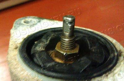

Проблема №2, открутить гайку штока. Кто сказал тиски?
Вот тиски, метал штока говно :mad: Мнет и проворачивает. Буду голову теперь ломать, что придумать.

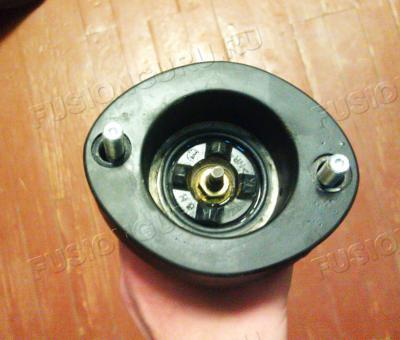

Проблема №3 - Опора амортизатора силумин какой-то, но кто же так делает.
Может же запросто расколоться. Есть аналоги из нормального металла?
Проблема №4 - сами болты крепления опоры судя потому как хорошо напильником режутся не каленые , а сыромятина :insane:
Кароче лучше б я туда не лез, спал бы спокойно, опора похожа на силумин, болты сыромятина :shit:
В целом покупкой доволен.

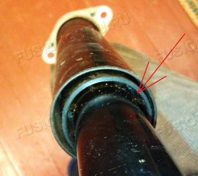

Кстате шток родного несмотря вот на это
Бегает довольно активно. Принес домой специально прогреться до рабочей температуры. Бегает даже чуть быстрее, чем у новых SACHS ;) И упор на нажатие есть, слабее чуть чем у новых но упор хороший.
Я вообще думал после такой потери масла ему уже конец, но ничего по ощущениям рабочий еще :D Может зря новые купил :lol:

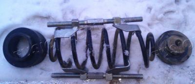

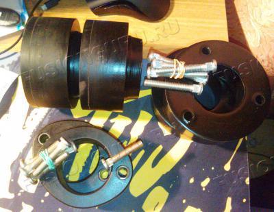

Проставочки пришли. Перед 4, зад 5, проставка под амо 3см.
С болтами напутали, комплект для проставок амо вложили, 6 болтов для передних проставок.
Ну ничего уж болты м8 с шагом 1,25 найти каленые думаю проблем не составит.

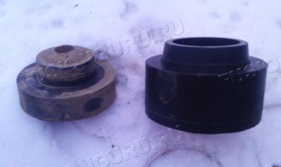

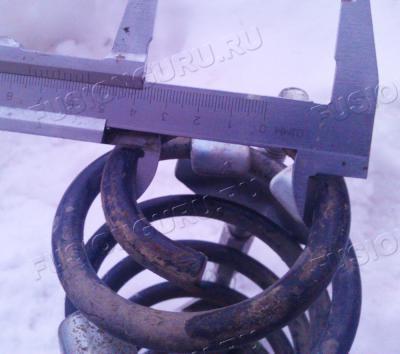

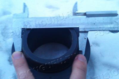

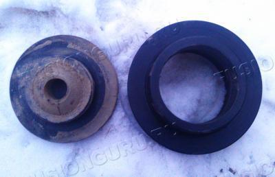

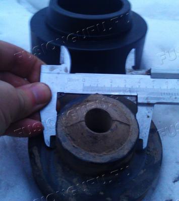

Но это фигня, а вот я сразу почуял , что задняя проставка не та и полез примерять. Вот с родной рядом.
Хотя пробивали по ВИН. Не сверху ни снизу не подходит, большая однак.
Нафоткал написал поставщику, жду ответа.

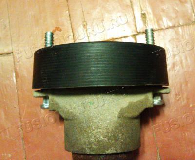

Остальные нормально, на амортизаторе вот такая проставка на 3см.
Пока ничего не ставлю, еще морозы под или за -40С будут , не хочется укатать новые амики.
Да и надо поменять проставки пружин назад.

SAnat писал(а):Ну ничего уж болты м8 с шагом 1,25 найти каленые думаю проблем не составит
Зачем каленые? Их ещё быстрее может оборвать,а обычные просто деформируются...

timoha-07 писал(а):Шеф, по картинкам вроде нормуль, на "глаз" фиг поймешь разницу посадки ( диаметра) под пружины.
Родная овальная снизу, а эти круглые. Будет стоять криво пружина, есть риск быстрой поломки нижнего кольца. В общем, подвеска не повод для проверки здоровья.

banana 163, можно и круг ставить, но менять пружины придется.

На зад заказал Саксы 315169,двухтрубник. 313915-снят с производства. Плюс комплект отбойник,пыльник..900064. На перед,если под овал,цена невкусная,пока думаю. Но скорее всего буду заказывать...
