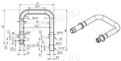

Еще один чертеж с соседнего форума:

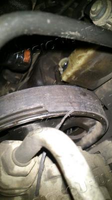

вчера
взял клиента
разгон в горку
вдруг хлопок и заглох мой трактор
вскрытие показало обрыв ремня приводного частично и вырвало им (сломало)штуцер гур бачка
двс без жижи в гур не запускается
так должно быть?
или разьем какого либо датчика вырвало
джеки чан горит
#187 Сообщение *Casper* » 25 авг 2017, 07:03
На уровень гур ему пофиг.
Что-то ещё есть причина.

*Casper* писал(а):Комп подключай. Дизель блин - там свои особенности
нашел причину
вырвало датчик колена
воткнул завелся
шумит шкив колена
виновник
joy111
Сообщения: 1124
Полное имя: Евгений
Re: Жидкость ГУР меньше минимума
#191 Сообщение joy111 » 25 авг 2017, 21:17
ВИШНЁВЫЙ САМОГОН писал(а):шумит шкив колена
А как шумит?Постукивает глухо?
ВИШНЁВЫЙ САМОГОН
Сообщения: 16
Зарегистрирован: 09 авг 2017, 21:57
Полное имя: макарий
#192 Сообщение ВИШНЁВЫЙ САМОГОН » 25 авг 2017, 21:57
да
то шумит то нет

Ребят подскажите какой шланг можно использовать в варианте замены трубки шлангом? Опытным путём установлено, что кислородный не выдерживает и рвётся)))). Какое там вообще давление?
#194 Сообщение avtopilot18 » 29 авг 2017, 22:57
По работе общаюсь с конторой, изготавливающей рукава высокого давления. Они и шланги гура по образцу делают
#195 Сообщение MakPol » 30 авг 2017, 08:01
Не знаю точно как у фьюжа, но у некоторых шлангов ГУР есть внутри как-бы спираль. Так вот если этой спирали не будет работать будет система через одно место, но не как надо. Те конторы, что поумнее и имели дело с ГУР сразу говорят, чтобы вытащили из старого шланга этот "ёрш" и они его в новый шланг поместят.

#196 Сообщение buzzilio » 30 авг 2017, 08:16
Если я правильно понимаю, то эта спираль нужна для успокоения течения жидкости в шланге, сглаживания пульсаций или что-то такое. Но у Фьюжена в оригинале там алюминиевая трубка, шланг идущий за этой трубкой без ершика и на срезе очень похож на кислородный. Вот я и хотел попробовать заменить U-образную трубку на кислородный шланг со штуцером из нержавейки. Не прокатило :) Рвет в месте сгиба шланга.
Сейчас буду пробовать еще два варианта:
1. Вместо кислородного взять какой-нибудь специальный гидравлический шланг, но у нас в городе с этим проблемы
2. Заказал у знакомого трубку из металла.
buzzilio
Сообщения: 17
Зарегистрирован: 17 июн 2017, 18:06
Полное имя: Василий
Откуда: Глазов
#197 Сообщение buzzilio » 01 сен 2017, 10:23
Вообщем, отпишусь по результатам. Шланг рвало по причине того, что в трубку, идущую в бачок, попала грязь и жидкость не могла ее пробить. Промыл, продул, все заработало. Капец, неделю ломал себе мозг, выискивая причину :) А оказалось все так банально. Даже пришлось достать свой красный диплом преподавателя физики и вспоминать гидродинамику :). Зато узнал много нового о видах шлангов, рукавов выского давления и тд и тп, ну и систему промыл отлично, 1,5 л жижи вылилось в яму.
В итоге сделал так:
Из нержавейки токарь выточил мне такой штуцер (проточки под кольца лучше сделать поуже - 2 мм, а диаметр побольше - 7,3 мм, чтобы колечки было проще подобрать):
На него через хомут одел маслостойкий кислородный шланг на 9 мм (длина 5 см), затем U-образная медная трубка (лучше 9 мм, но меня была только тормозная трубка от грузовика примерно на 7-8 мм), далее родной шланг.
Фото нет, был грязный как черт, но схема как здесь:
Еще в процессе повредил резьбу в рейке, пришлось заменить болт на шпильку

buzzilio писал(а):затем U-образная медная трубка
Отец, медяха не плохо припаивается к "нерже". Фота не под стать тексту, или у менЮ старческий дальтонизм канает))) , на фоте люминь. А шпилька или болтик - не принципиально, за счет посадки соединения давление держат.
И полтора литра масла как промывка - фигня. Не троллю я, просто в системе много карманов где казюли живут и после такой "промывки". Че за масло залил?
