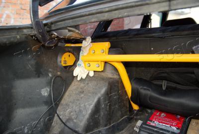

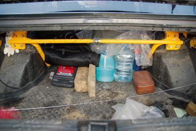

#28 Сообщение Puwistiy » 16 фев 2015, 00:40
нашел старые фото задней распорки на 99
Места крепежа: стены правая и левая, и внизу в двух точках. получается такая буква О. От такой распорки и на старенькой машине чувствовалось установка.

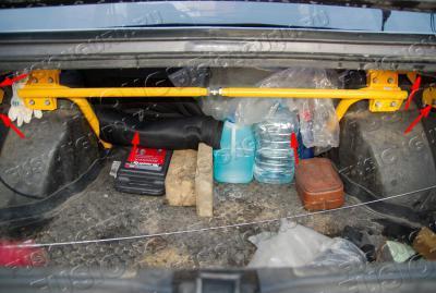

Re: Задняя распорка
#29 Сообщение maxs-vd » 16 фев 2015, 07:49
Puwistiy писал(а):нашел старые фото задней распорки на 99
Ну а к кузову крепится всё также в двух местах?
Re: Задняя распорка
#30 Сообщение Puwistiy » 16 фев 2015, 11:38
в 6х. стены под 13 голову, низ под 17 или 19
