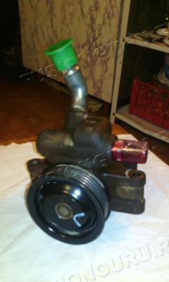

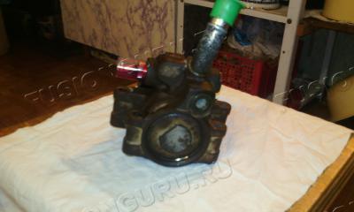

Прошло "мало-мало" времени.....Собрал таки я один из насосов.Теперь готовлюсь отвезти на испытания на стенде,хорошие люди посоветовали куда обратиться(свой сварганить пока никак,начальство на работе продыху не дает! :shit: )Надеюсь на положительный результат.
Был бы теплый гараж,на своей бы машине испытал!
