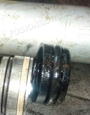

sanderssss писал(а):ээээ алллё , чего расфлудились то?
О-о, ва-ажный какой. :D Фоты покаж препарированной стойки, или на радостях забыл?

#26 Сообщение sanderssss » 08 апр 2016, 16:33
Разобрал, причина заклинивания-отслоившийся поршень
