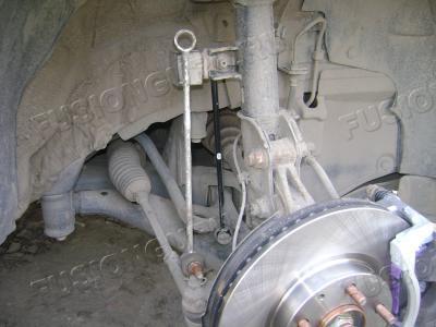

Анатольич, перечень аналоговых производителей основан на "отзывах"? По своему опыту Сидем и Мапко я бы исключил из "штрафников". Дело в том что сама по себе стойка в работе не бывает. Будет слабым аммо ( с любой стороны, через стабилизатор связь), лишнюю нагрузку на себя берёт "косточка", вот и получаем сокращённый её ресурс.
И на предмет "больших шаров" ( сегодня на иной машинке делал ей "День рождения", менял диски тормозные) вот фота "косточек":
На переднем плане наша кость, в сравнении с иной ( машина на почти 200 кг. тяжелее Ежа) костью Ежовая мясистее, длина одинакова, но стойки аммо мощнее.
