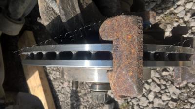

Вопчем зырил еще раз и увидел что расстояние между колесом и стойкой на правом колесе(где и был удар) меньше чем на левом.стало быть погнута стойка либо кулак,и еще-если смотреть на ребро тормозного диска,то наблюдается разница в расстояниях между диском и скобой суппорта.вверху одинаково,а снизу разное,что это- все таки кирдык кулаку!??(

Как оценивал? Гуляние тормозного диска в скобе с притянутым диском видел? Если диск затянут, то гуляние ( при не гнутой цапфе) будет если внешняя обойма ступичного криво в посадке кулака стоит.
Удар о бордюр ниже оси вращения колеса был - расстояние от колеса до стойки должно быть больше, а ты говоришь меньше - нипонятна.))) Кривизну стойки легко увидеть прикладывая параллельно к ней поверх крепления к кулаку "эталон" (электрод, колено телескопической удочки и т.д.)

Может и перепутал(больше меньше левое правое)не суть,важно что разное,значит кривизна,к стойке да,приеладывал шпатель(что под рукой было) ровно,но ведь стойку могло погнуть именно вместе входа в кулак,так?пока не вынешь не увидишья(плюс еще вверху шток глянуть)кулак никак не диагностировать?неметодом же исключения менять запчасти,лишь бы не кулак(дорогой 6 с разбора)и не цапфа ,привод стока же стоит(

посмотрел стойку,стойка не гнутая.ступица вроде вращается без замечаний,а вот с диском кажется нет,(но это все "на глазок"а вот расстояние межу диском и скобой вверху и внизу разное,(как писал раннее)и это не "на глазок"вверху электтрод входит а внизу нет,может все же подшипник?но почему он не издаетт ни звука,ни люфта нет.можетт ли только в нагруженном шуметь?

#39 Сообщение timoha-07 » 19 апр 2017, 17:17
Паш, в кино с тормозным диском его биение (радиальное и осевое) есть, при торможении в педаль тормоза пинается? Если нет то все ходы к ступичному, наперво проверь затяжку гайки наборной привода, послушай подшипник через стетоскоп - палочку, лучше с надетым колесом и осторожно, ТБ бди.
