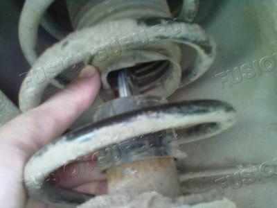

леонид писал(а):всем привет!появилась такая же проблема со скрежетом металла справа.на небольших неровностях и переезде полицейских(лежачих) все нормально.но при попадании в резкую ямку происходит такой звук грыщ с металлическим отзвуком.звук появляется не всегда и независимо сидит пассажир или нет справа.стойка стабилизатора целая без износа.как и рулевой наконечник и шаровая.отбойник целый.пластмассовый колпак на стойке целый.см фото
возможна ли причина скрежета отрыв одного из ушей крепления опоры к кузову?(сталкивался с этим на тазиках).стойку пока не снимал полностью лишь визуально осмотрел.
Ушей там нет ;) . А вот затяжка гайки штока и гаек опоры амортизатора нуждаются в проверке.

а как же эти уши?

леонид, посмотри этот материал - http://www.fusionguru.ru/articles/hodov ... st/228.htm
Обрати внимание на это фото:

#25 Сообщение леонид » 22 сен 2012, 19:54
*Casper* писал(а):Давно на фьюже? Может нормальный звук воспринимаешь как проблему?
на фьюже не давно но опыт ремонта многих авто есть.судя по фото с разбитым отверстием в опоре надо будет все таки перебрать стойку.тем более что скрежет только справа а слева все зер гуд на таких же ямках.подождем дождей и будем ковырятся :)

леонид писал(а):а как же эти уши?
вот эти уши выгибаются и опора становится выгнутая, а стук появляется от удара плоских шляпок болтов опоры об опорный подшипник. Резиновая прокладка на опоре со временем сминается тем самым еще сильнее уменьшая расстояние между болтами и подшипником. Отсюда и резкие стальные удары т.к. резиновый демфер может обработать только плавные неровности.
Сообщения: 1805
Re: Жесткий металлический стук в районе передней правой стой
#40 Сообщение дедавова » 25 окт 2012, 06:26
