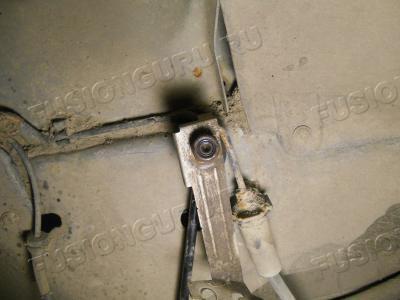

Всё равно... чет не верится мне в заводской брак стабилизатора.
Уж где ты только не ездил... может когда-нить на бордюр или столбик какой налетел.

Который вылез аж через 140 000 км.fidel1970 писал(а): чет не верится мне в заводской брак стабилизатора.

Срез в месте облома я сфоткаю, покажу. Снял правую часть пока та что меньше. помыл вот. срез идёт как бы изнутри штанги ракивиной. облом похож как при кручении получился но это же не реально.

Но не думаю что штанга крутится там сильно. Тем более что даже сход-развал нисколько не ушёл. колёса не ест.
вспомнил вот что после дороги М53 на Байкал и обратно вынимал куски гранитных камней отовсюду. Там строили дорогу и сыпали этот гранит без счёта.Они умудрялись залезать и под трубки и под теплозащиту и в стойки и на рулевую рейку. Если такой камешек встал в распор на тележку у резинки и остриём упёршись в стабилизатор, проездил так некоторое время (с первой поездки на Байкал прошло уже 3.5 года) то вполне мог надрезать место будущего излома. Защита тут бы не помогла точно.
Вопрос пока практический - ни у кого сама штанга в закромах разборок не завалялась?

Могу порекомендовать ЕвроАвто.Kursiv писал(а):Вопрос пока практический - ни у кого сама штанга в закромах разборок не завалялась?

Спасибо DIMA/ Да уж. 600руб. цена этой железке а нашёл только аж в Петрозаводске. Да и то хозяин за городом живёт. Будем ждать оказию чтоб в город кто подкинул деталь.

Так тоже самое Евроавто осуществляет и доставку.Kursiv писал(а): Будем ждать оказию чтоб в город кто подкинул деталь.
