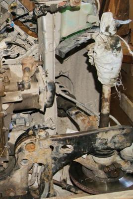

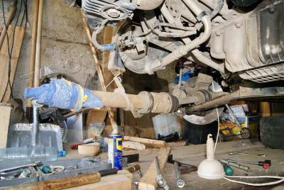

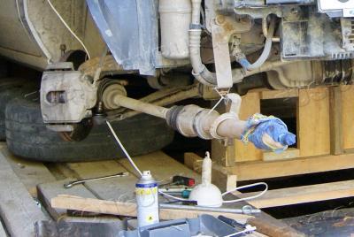

#38 Сообщение Arsen » 16 июн 2013, 17:49
max-ov писал(а):Новый надел прессом
Чего за пресс? Как выглядит?
Вал очень удобно разворачивается, кладётся на пеньки и делай с ним, что желаешь. Можно сварганить съёмник из уголка.

Re: Подшипник промежуточной опоры.
#40 Сообщение Arsen » 16 июн 2013, 19:28
Кулак-то выверни под 90 градусов. Если бы не тормозной шланг, то можно было бы и на 360 градусов. Изгиба шруса нет совсем, почти. Да и сомневаюсь я, что его просто так сломаешь. Он ведь железный.
