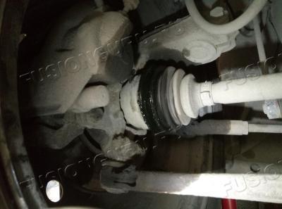

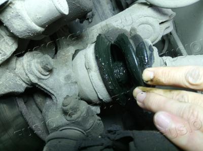

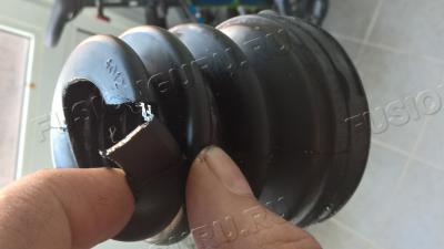

Дома сказал - я быстро, резину зимнюю на летнюю поменяю. Через час буду. Снял правое переднее колесо, а там кругом смазка. Дыра в пыльнике на внешнем ШРУСЕ огромная, руку можно засовывать. :weep:

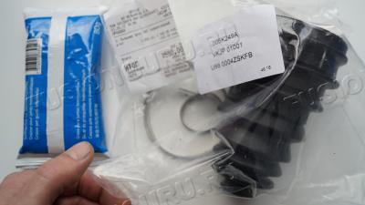

Драндулет бросил в гараже, рванул в ближайший ларёк за пыльником, волосы назад. Продаван говорит, мол, на Форд ничего нет, есть универсальный пыльник из Италии, бери, подходит, цена 600 деревянных.
Дома открыл коробку, там пыльник, смазка и хомуты. Италия, хм, больше похоже на Гондурас. По ку-эр коду открывается инструкция по установке :
Кто нибудь ставил такое, тысяч тридцать проходит?
Старый пыльник, родной 2005 года, твёрдый-дубовый, а этот мягкий. Странно. Инфа по смазке отсутствует.
Честно говоря, не совсем понял, Шрус я разберу не снимая с машины или нет? Толковая инструкция есть? С фотками. Чёта не нашёл. :o

Arsen писал(а):Шрус я разберу не снимая с машины или нет?
Нет проще снять.
Было дело я на фиесте полез пыльник поменять и вот что получилось
