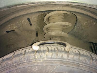

Амортизатор (шок-адсорбер) - элемент стойки гасящий колебания. Пружина + амортизатор в сборе уже стойка, поворотный механизм (опорный подшипник) стойки может отличаться у разных моделей.
Без диагностики увидеть мертвую или умирающую стойку фьюжа можно по замасливанию всей стойки, резкие удары с при проезде неровностей, особенно "душевными" удары становятся после разрушения отбойников установленных на амортизаторе. Для мертвого амортизатора характерно, что после раскачивания автомобиля за кузов колебательный процесс происходит долго, исправный амортизатор гасит колебания без повторных ходов кузова.

Спасибо!serezhiki писал(а): Без диагностики увидеть мертвую или умирающую стойку фьюжа можно по замасливанию всей стойки,
А увидеть это можно с ямы только? Потому что так пытался смотреть - стойку почти не видно
- Сообщения: 4957
Re: Выбор амортизаторов. Нужен совет?
Дохлые передние амортизаторы трудно опознать по увеличению раскачки кузова. В основном, по отдаче в кузов при проезде бугров. Я ездил с полгода на дохлых передних, знаю.
