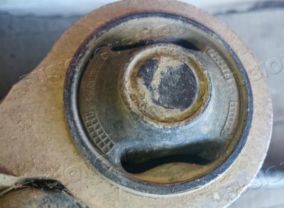

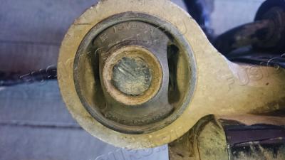

Машинка очень не любит колею сейчас. Справа уже рвется сайлент я смотрю и весной обнаружилось, что гуляет кастор справа.
Кароче пора 75000км и 10 лет владения , видимо возраст сказывается.
Кстате левый уже меняный кем-то из предыдущих владельцев

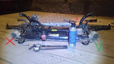

А правый заводской
Видите у них разная ориентация. Тот что заводской сделан правильно, резина залита горизонтально.

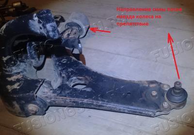

Тот что не оригинал сделан по идиотски - резина залита вертикально, когда вы едите по ямам и т.п. задний сайлен на ударах колеса работает горизонтально (против смещения заднего штока рычага, при ударе колеса о препятствие) и резина должна быть горизонтально, если ставить вертикальный мне кажется будет только хуже управляться на неровных дорогах, так как кастор будет на каждой ямке гулят :mad:
Кстате по моему неоригинальному сайленту по деформациям резины видно что шток рычага гуляет горизонтально.
И еще больший идиотизм: все сайленты - феби, мили, сайдем и т.п. , все не оригиналы имеют вертикальную ориентацию сайлента :wall: , горизонтальную имеет только завод, а там только рычаг в сборе.
Вот такая проблема.
Поэтому не найдя нормального резинового сайлента с горизонтальной ориентацией, я ушел в сторону поиска полиуретана (там вкруг обычно залито жестко), так как хочу нормально сделать, чтоб управлялось, а не прыгал кастор на ямах.

Все аналоги с обоймой стоят вертикально, как у меня левый (ого а я то думал они у меня оба родные :insane: , облом однако).
Правый (зеленая галка) завод
Вектор направления силы, чтоб было понятно почему я против вертикальных сайлентов категорически, я когда обратил внимание на свой левый аж сматерился :lol:
Поэтому собственно я пошел в поиски полиуреана, чтоб жестко рычаги стояли и колеса не гуляли.
