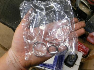

Заказал я значит оригинальный пыльник за номером 1418936

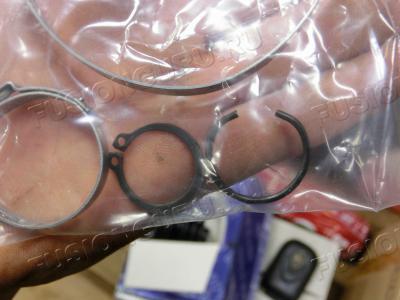

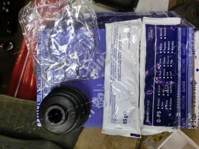

Внутри загадочный набор всяких хомутов и зажимов
Интересно зачем столько всего. И как вообще (каким инструментом) зажимаются эти хомуты?

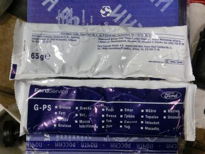

Собсно сам пыльник Ну и смазка
Вот вопрос - ее всю надо выдавить туда или нет? А если нет, то сколько?
А да, забыл. Цена 1300. Мне кажется вполне гуманно.

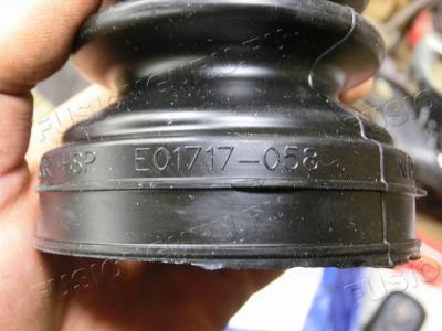

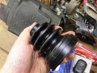

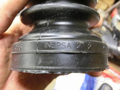

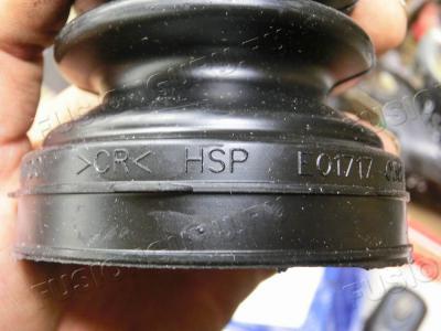

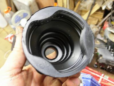

Купил пыльник от Рувиля. На родной, фордовский, денег не хватило.
Пыльник из толстой резины, наверное резины. Коротковат, или мне кажется.
Ставил не сам, холодно у нас. Таблетки подорожали.
Форум, глюк сплошной.

Старый пыльник слетел из-за плохого хомута. Эти хомуты слишком тонкие, металл дрянной.
Рувилёвские хомуты толще, можно обернуть пыльник аж три раза

*Casper*, да, наружного. Мне было интересно, какие хомуты у тебя использованы. Родные хомуты пришлось почикать.
Пыльник шруса !
Так бы и спросил - NORMA

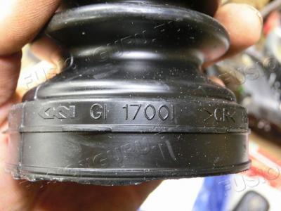

Ага, смазки во внутренний ШРУС добавлю. Купил за 700 деревянных, дорого блин.
Любят наши продаваны, надписи латиницей заклеивать всякими наклейками. Отодрал - Химки.
