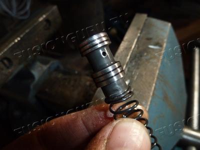

#270 Сообщение fidel1970 » 23 май 2011, 05:27
gotic, еще один твой пост и можешь скачивать. ;)
Потроха насоса ГУР я выкладывал ранее в этой теме.
Если пластины не имеют задиров, "ромашка" не покороблена, то заменив клапан можно вернуться к первоначальной работе насоса.
Клапан к сожалению неразборный...

#276 Сообщение fidel1970 » 25 май 2011, 11:11
Она и не будет паленым вонять!
Я ж говорю: основная причина несоздания достаточного давления для усилия поворота руля в насосе - засорение неремонтнопригодного клапана.
Повышаешь обороты - повышается давление. Руль в движении крутится легко. А вот на ХХ давления не хватает.
Ты на месте состояние ГУРа мониторь, а не в движении.

#278 Сообщение fidel1970 » 25 май 2011, 14:48
Понимаешь в чем дело... В клапане имеется подпружиненный шарик. Вот под него и забивается стружка.
Разборный клапан прочистить и отформовать полусферу - фигня вопрос... а наш клапан как продуть, правда не знаю. :unknw:
