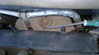

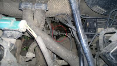

1. Перед началом работ слить полностью масло из системы.
2. Чтобы случайно не порвать нагнетающий шланг, лучше его предварительно освободить. Для этого снять короб воздушного фильтра. Далее рукой отсоединить датчик давления ГУР и ключом на 10 открутить 2 крепления шланга.

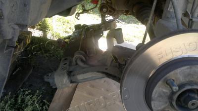

3. Я подвеску опускаю без снятия шаровой. Вот так это выглядит. Неудобства это доставляет, но я пока не хочу ломать крепление шаровой. Болт закис намертво.
