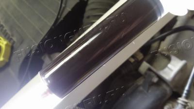

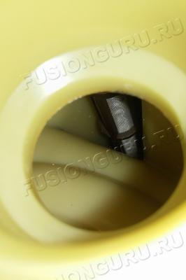

Вот что было в бачке за 10 лет:
Шприц 20 мл лежит на люминесцентной лампе.
Снимал бачок для промывки, верхняя часть сеточки была очень грязной. После карбклинера сходил на самомойку и промыл все керхером.
