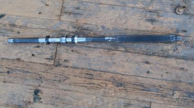

Получил ремкомплект взял FO9007KIT фото выкладываю. Разберу рейку, фото сделаю рейки. Сообща подумаем как её разобрать.

viktop973 писал(а):, Сообща подумаем как её разобрать.
" Людскими руками собиралась рейка, значит и людьми починится" :) Даёшь фоты "пациента"! (и размеры сальников с комплекта)
Добавлено спустя 24 минуты 9 секунд:
С ходу вопрос: со стороны пилы, в отверстии с резьбой под наконечник, "во глубине" нет спрятанной башки стяжного болта, после пилы .. вернее "мясо" пилы цельное с "мясом штока ( ведь сальник слева одевается через пилу)?
А в правом отверстии под тягу в штоке тоже "тупик"? Ведь если концы штока терзаемы были газовым ключом с тисами, значит половики штока штифтованы или на шлицах стянуты хитрым болтом или шпилькой.

#346 Сообщение viktop973 » 20 окт 2013, 15:06
Вот фото вала.

#347 Сообщение Mettler » 20 окт 2013, 19:11
Нифига коррозия похавала :scare: Шток однозначно нужно лечить.
Вот подумалось, а ежели пилу подточить до диаметра штока? Ни к чему плохо это не должно привести. Тогда сальник легко снимется.

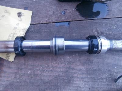

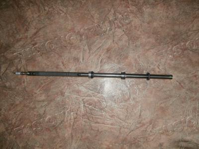

#356 Сообщение viktop973 » 24 окт 2013, 10:47
Mettler писал(а):Вот подумалось, а ежели пилу подточить до диаметра штока?
Сразу не стал писать решил обкатать сначала. Два дня шлифовал вал, практически вывел в 0. Пробовали вдвоем разобрать, под усилием вал выгинаться начинает, бросили это занятие, чтобы окончательно не свернуть бошку. На наждаке сточил грани. Поменял оба манжета собрал два дня полет нормальный. Вал после шлифовки.

#357 Сообщение Mettler » 24 окт 2013, 13:44
viktop973 писал(а):Два дня шлифовал вал, практически вывел в 0. Поменял оба манжета собрал два дня полет нормальный. Вал после шлифовки.
Вывел в 0 - это значит напыление тоже делал? Или еще как-то наращивал? Или сальники брал с меньшим внутренним диаметром?
А вообще зачетно! :up: :bravo:

#358 Сообщение viktop973 » 26 окт 2013, 01:25
Mettler писал(а): Или сальники брал с меньшим внутренним диаметром?
Брал другой ремкомплект не FO9026Kit. Напылять ни чего не пришлось, манжеты налезли плотненько.

#359 Сообщение дедавова » 26 окт 2013, 03:52
viktop973 писал(а):Вал после шлифовки.
Как шлифовал? Неужели на коленке?

#360 Сообщение viktop973 » 26 окт 2013, 14:11
Можно и так сказать. В доске в сучке сделал небольшое углубление в него поставил вертикально вал, второй конец, не нашел болта, в вернул свечу и её зажал в дрель. Дрель 850вт 900 оборотов, вал в выемке сучка, чуть прижег дерево вращался без биения как в центрах. Чтобы не жег дерево капнул масла. Начал шлифовку со 120 зерна закончил 400.
