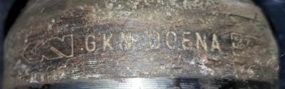

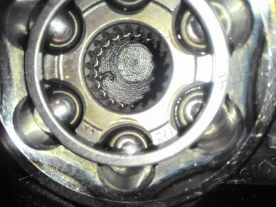

Ford Fusion 1.6AT (2008). Вот и у меня захрустел левый внешний шрус, ищу аналоги для замены.
Для данной модификации родной с полуосью - Ford 1418955 (Zetec-S, AW80). Но для него экзист аналогов мало предлагает (Trialli GO 1007, Febest 2110-FUS, Torque VN5475), зато для Ford 1418951 (Zetec-S, B5/IB5/ASM - я так понимаю, что это для механики и робота?) выбор намого шире - GKN-SPIDAN 20322, LOBRO 303384, LOBRO 303385 + в наличии те, что я привел для 1418955 (!)... И вот собственно вопрос - если частично списки совпадают, то в этом случае подойдет ли аналог из списка 1418951? (интересуют GKN-SPIDAN 20322 и LOBRO 303385). Был бы благодарен за доп.информацию!
p.s.
Пыльники целые, но с самого начала чуть поддавливало масло - всегда была налипшая грязь на полуосях возле пыльника - на каждом ТО замечал. Причем сервисменам показывал - сказали, что это ерунда и не надо заморачиваться.
p.s.

Т.к. никто не ответил, размещаю информацию сам - может быть кому-то пригодится.
GKN/LOEBRO/SPIDAN 303385 - это комлпект шрус+пыльник+хомуты+смазка+стопорное кольцо. Шрус "как родной", а пыльник на фокус рассчитан - там диаметр со стороны вала намного больше, чем у фьюжа. Соответственно - пыльник+хомуты+стопорное кольцо - всё в утиль (хорошо мастер сохранил старый пыльник и хомуты нашлись хотя бы как временные). 303384 - это только шрус, один в один как и 303835 - подойдет, но их смотрю в наличии нет.

А был ли смысл в замене самого шарнира? Может просто мази свежей, с промывкой от старого, положить достаточно было? Или сервисмену надо было заработать дать?sptim писал(а):..Вот и у меня захрустел левый внешний шрус, ищу аналоги для замены. ..

Х.з., но т.к. хрустел шрус довольно сильно (даже я бы сказал - щелкал), то явно не просто из-за недостатка смазки. Когда разобрали, мастер сказал, что на пыльнике хомут на валу ослаб и в пыльнике вода. Самое интересное, что после замены сразу услышал, что и с другой стороны тоже хрустит. :-)
Разумеется, заказал шрус другой - METELLI 15-1430 (дополнительно глянул на оффсайте производителя параметры шруса и применимость - всё нормально), если кому интересно, то есть и просто пыльник - METELLI 13-0295.

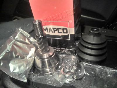

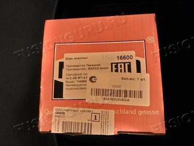

Доброго дня, уважаемые.
Сегодня в autodoc.ru получил MAPCO 16600
Первые впечатления - не очень (((
Комплект следующий:
Пакетик с "мазью" - ни о чем. Какой то Нонейм (на фотке сайта был тюбик с фирменной надписью MAPCO)
Стопорное кольцо и Пыльник.
Гайка простая белого металла, хотя и с шайбой - но не наборная.
И зачем-то смятые хомуты (видимо в пакетик не влезали)
Зубов действительно 21 (считайте сами)

Главное -свежая смазка, если фирма конторе - производителю доверяет, то почему бы и нет?4kin писал(а):Пакетик с "мазью" - ни о чем. Какой то Нонейм

Как ни странно то что в комплекте очень даже неплохо себя показывает. Пусть лучше ничего не напишут чем подделка будет. Тут для удешевления тупо ноунейм.
Рокупал еще на пассат комплекты и там тоже ноунейм был, хоть и фирма была вроде SKF но точно не помню уже. Покупалась в фирменном магазине и с проверкой оригинальности.
Да и эффект от того плохая "мазь" или нет не через тысячу километров вылезает и не через 10 тысяч, так чт овопрос очень спорный. А у нас производители любят на спорных моментах бабло зарабатывать. Аля супротеки и прочие.
А хомуты помялись т.к. при транспортировке эта мандула в виде ШРУС болталась там куда хотела.
