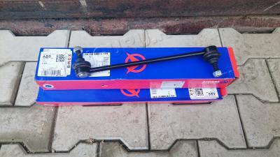

#41 Сообщение pokvsel » 30 сен 2016, 20:11

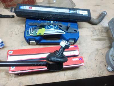

сегодня привезли sidem'ы...
выбирал между лемфедорами и sidem, т.к. у них хорошая герметичность пыльников.
выбрал вторые по финансовым соображениям. (стоят вдвое дешевле 600р против 1200р)

Re: Стойки стабилизатора - что посоветуете
#42 Сообщение timoha-07 » 30 сен 2016, 20:16
pokvsel, не плохой выбор, если сам слесаришь.
Того же бренда рулевые тяги, уже пару лет как - нормуль ( но в километрах не скажу, не помню).

#43 Сообщение SAnat » 30 сен 2016, 20:20

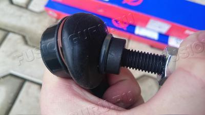

Герметичность пыльников на высоте ;)
Проверял пытаясь отгибать.

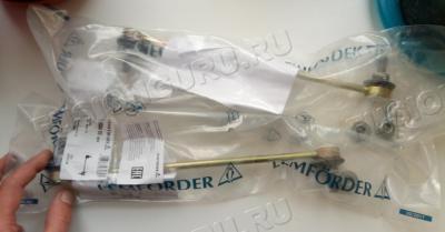

#45 Сообщение шериф » 01 окт 2016, 18:51
pol_freeman писал(а):
шериф писал(а):Немец приехал из неметчины и был сразу заменён. Кстати, вот он этот немец, цена обеим 1500 рубликов.
Код детали можете указать? 301831xxx http://avtomria.ru/proizvoditeli-avtoza ... pries.html
Как они в работе себя показали?
Пробег по дорогам и хорошим и очень даже плохим порядка 11 тыс. км, всё отлично, ведут себя как хорошие немцы!

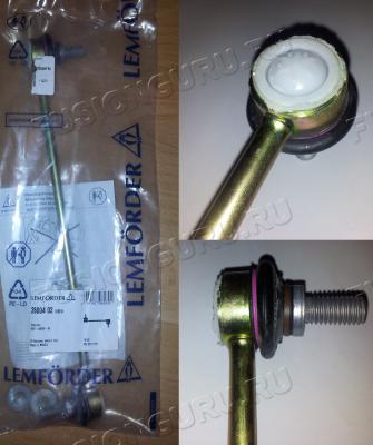

#46 Сообщение Arsen » 19 сен 2017, 17:51

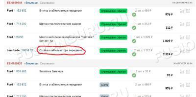

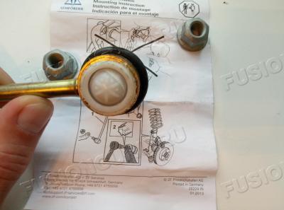

Купил очередные стойки. Лемфордер, Lemforder. Не пожалел денег и времени, чтоб доехать до Exist.
Какая-то подозрительная бразильская контора, судя по их виду.
Кто нибудь такие ставил? Сколько продержались?
Пс, кругом один Китай....

#48 Сообщение Сергейsp » 19 сен 2017, 18:51
Arsen, есть подозрение, что эти подозрительные стойки ставили на конвеере форд и мазда :)
У меня работают.

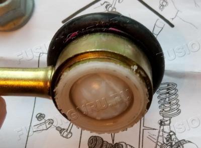

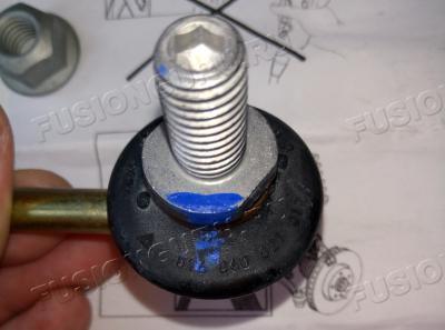

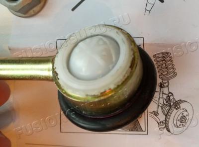

#49 Сообщение Arsen » 19 сен 2017, 19:44
SAnat, понял. Но я уже купил.
Сергейsp, и какой пробег на них в данное время? Странно они выглядят, я понимаю, что это место не работает, но всё же. Разве так делает фирмА? Облой - ужос-ужос.
И резина в микротрещинах. Или что это?
Надо было купить настоящий Китай в соседнем сельпо. За 500 ре. Как всегда.
Сергейsp, у Вас так же выглядели?
Чувствую, что я лоханулся.

#50 Сообщение Сергейsp » 19 сен 2017, 22:18
Второй год живут.
Выглядели приличней.
viewtopic.php?p=318432#p318432

#51 Сообщение diman779 » 20 сен 2017, 12:10
У меня эти бразильские лемфёрдер уже второй год стоят, где-то тыс. 15 и всё нормально, хотя внешний вид их мне тоже не понравился и палец у них слишком легко двигается как мне кажется.
Добавлено спустя 8 минут 38 секунд:
Ни чего себя -тойотовский лемфёрдер в экзисте всего 700 р. И как бы Германия. И на вид мощнее и качественно сделаны.

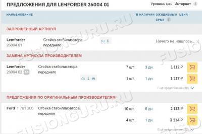

#52 Сообщение Сергейsp » 20 сен 2017, 12:28

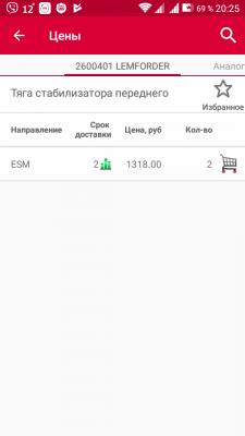

Надо брать не 26004 02, а 26004 01, то же самое, но более качественное.

#54 Сообщение Arsen » 20 сен 2017, 19:51
Сергейsp писал(а):Надо брать не 26004 02, а 26004 01, то же самое, но более качественное.
Не было таких, когда я делал заказ. И сейчас нет. Именно в этой конторе.
Черкнул пару строк по адресу, что был в бумажке, techsupport.zf-services@zf.com. Приложил фотки. Может ответят. Жду.

#55 Сообщение Сергейsp » 20 сен 2017, 20:28
В автодоке есть

Я в прошлом году купил пару таких же, но еще не устанавливал. На сегодня 26004 01 не доступны к заказу. И по памяти могу сказать, что заводские очень схожи с этими и у них такой же небрежный пластик.
Родные прошли уже почти 90 т. км и пока все Ок. Был правда нюанс, который легко устранился. Стойка начала активно стучать, будто под капотом железяка не закрепленная туда сюда катается. Не с первого раза, но дефект нашел. В стойке начал люфтить пластик относительно обоймы металлической, стойка как новая, пальцы туго ходят, а стук есть. В итоге аккуратно молотком обстучал обойму (металл мягкий) и люфт пропал, стойка затихла. Задирал резинку в старых стойках, смазка на месте, коррозии нет. Думаю эти Лемфердеры будут однозначно лучше Чайны.

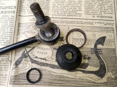

#60 Сообщение Arsen » 24 сен 2017, 19:14

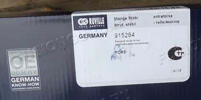

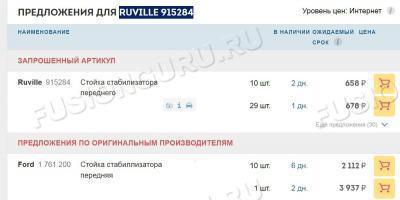

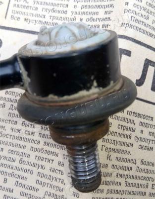

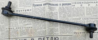

Прощай Рувиль (Ruville)!
Сегодня снял старые стойки стабилизатора. Простояли два года - 20 000 км. Дешёвые.
Верхний шарнир цел, нижний стучит.
Пластиковый вставыш выперло бугром, смазка отсутствует.
