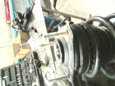

#50 Сообщение Sanek770 » 23 мар 2012, 21:47
сегодня опять вырвало опору...и опять справа...
яма была солидной...
демонтировал проставки и поменял опору, возил заранее в багажнике новую....
завтра выложу фото...

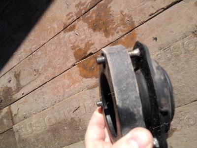

#53 Сообщение Sanek770 » 23 мар 2012, 22:27
сергейsp писал(а):
tinimi писал(а):А можно фото проставок? И как/куда они ставятся? На сколько поднимают машину?

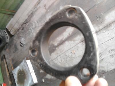

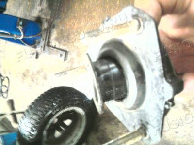

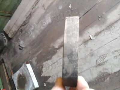

И хватает ли хода аммо с проставкой, может и причина в этом? :(
все там хватает...проставка 2см...
беда в том что проставка ставиться между опорой и кузовом...стаканом...
а эта чашечка при сильном ударе черезрезинку упирается в стакан...
а так как упора нет при установленных проставках, то и чашка вылетает...

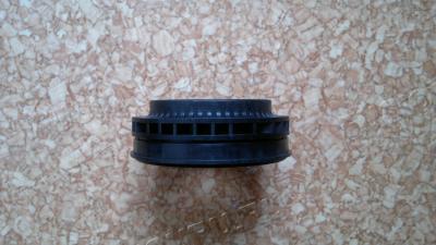

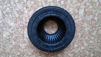

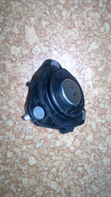

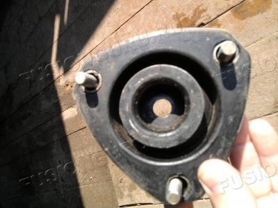

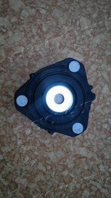

#54 Сообщение Sanek770 » 24 мар 2012, 09:51
вот опора. одна и в сборе
судите...

#55 Сообщение Sanek770 » 25 мар 2012, 16:43
фото проставок
