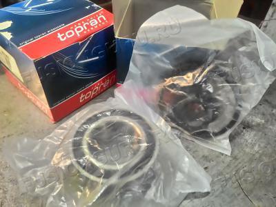

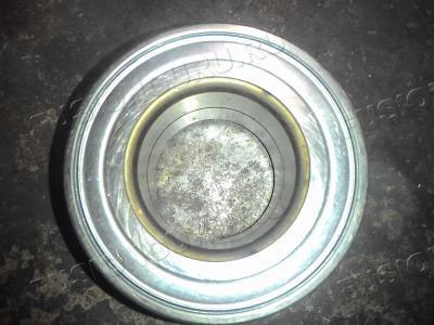

Вдруг кому будет полезно.
Ступичные TOPRAN прошли 2тыс.км. за месяц и сдохли.
Я грешил на ШРУС, а оказалось — ступичный.
И так по порядку. С понедельника начал слышать нехорошие звуки в левом колесе. Характерное пощелкивание, типа "хруст" исключительно на ходу на поворотах. Был уверен, что это ШРУС.
Заказал и вчера забрал новый ШРУС от MAPCO(описание и фотки здесь)
Сегодня приехал в сервис. А мастер покрутил колеса и заявил, что ШРУС в порядке. А вот ступичные требуют замены. Шатаю колесо и ощущаю реальный люфт. И люфт именно ступичного. И шум при вращении. Второе колесо в таком же состоянии. Тоже люфт. Но еще не "гудит". Я в шоке округляю глаза и сообщаю ему что ступичные менял месяц назад. И называю марку TOPRAN.
А он говорит, что это всего лишь упаковщик. И вполне может быть либо хреновое качество подшипников либо установлены криво.
В доказательство выехали и провели тест.
Выворачиваем руль до предела и начинаем движение с пробуксовкой. Если ШРУС - будет "хруст" Для проверки выворачиваю руль в другую сторону. Трогаюсь с пробуксовкой и опять без "хруста". Потом так же задним ходом. Если "хруста" нет - значит ШРУС в порядке. А шум с треском при lдвижении в повороте особенно под нагрузкой (не сбрасывая скорость или если неровное покрытие) это показатели ступичного.

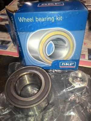

Лечу в магазин покупаю ступичный SKF (лучший из имеющихся в наличии) цена 2350р.
Что характерно … у SKF лицевая сторона (та которая не с магнитным кольцом, а ближняя к ступице) она металлическая. А у topran — она пластмассовая. Однако у topran в комплекте гайки наборные. Редко кто в комплект оригинальную гайку будет класть. Цена оригинальной гайки около 300 руб. У SKF гайка обычная.
И за час мне меняют ступичный на новый. Цена 1450 р. Благо при сборке все было смазано графиткой и раскручивалось легко. Мастер говорит, что установлено было все нормально. А вот внутреннее кольцо со ступицы снялось удивительно легко. Должно быть значительно туже.
Выезжаю из сервиса и давай по городу крутить — хочу услышать хруст в поворотах. А его нету. Или почти нету.
Небольшие пощелкивания — это видимо сигналы второго ступичного. Которое было в чуть лучшем состоянии.
Замена ему уже приедет во вторник.

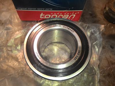

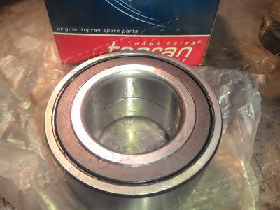

И так фотки ступичного подшипника TOPRAN якобы made in Germany
Магнитная сторона
внешняя сторона с пластиковым пыльником
Магнитная сторона
