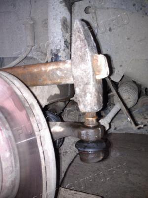

Второй час бьюсь , обильно поливая вд40 , может вы что подскажите , а то уже готов плюнуть.
Рулевая тяга приварилась.
Пробовал и ломиком отжимать и бить молотком по приливу, и крутить шестигранником через рычаг сам болт (резьбу срывает в любом направлении), и даже вот такое ударное действие со всей мощи уже долблю
И хоть бы хны
И хоть бы хны
SAnat,
Поставь упор под поворотный кулак, если бъеш сверху по наконечнику. Вообще должно помочь ударить по отливу, приложи кувалдочку с противоположной стороны для упора и ударь резко молотком по отливу...
Если не поможет грей.
- Сообщения: 7019
Усе получилось
форум реально помог , кароче я написал пошел злой 2 руками взялся и как хрясь со сего маху , аж машина закачалась но выбил таки
Теперь осталось прикипевший амортизатор выбить из кулака, болт отвернул тоже поливаю часа 2 вд40 , переодически стуча по приливу, пока не сдается
