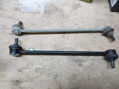

сегодня заменил стойки стабилизатора. делал все не спеша, заодно рассмотрел колодки амортизаторы, сделал несколько фоток, уложился в 2 часа (включая ужин)
стояли Febi. пыльники у них совсем никчемные, нижние пальцы имеют заметный люфт (правая люфтит сильнее)
поставил Sidem 3161, пыльники у них заметно плотнее , да и сами они потяжелее, массивнее выглядят
в итоге пропали неприятные звуки при движении по неровностям, я доволен! спасибо форуму!

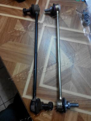

Я сегодня поставил стойки лемфердер 26004 02 которые заказал в экзисте и там в описании было написано производство Германи, а пришли в целофановой упаковке с наклейкой сделано в бразилии на вид такие же как те которые снял феби они отходили где-то 7 тысяч , короче полное г, вот теперь думаю не зря ли я взял эти лемфердер, может лучаше было взять за эти деньги 4 шт. Сидем или ещё чего нибудь. Кстати пыльники на феби были абсолютно целые, а пальцы сильно болтались, на лемфердер тоже не фонтан сопротивление на пальцах никакое.
