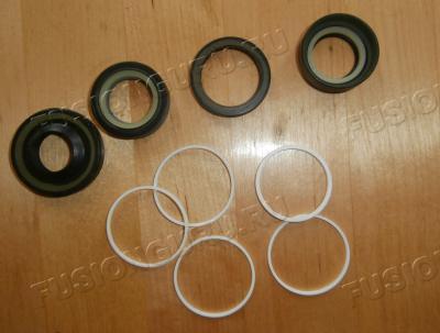

- Сообщения: 11294
Re: Рулевая рейка
Виктор, а колечки уплотнительные пригодились?
Джентельмены, подскажите пожалуйста какую-нить ссылку по сальникам, откуда можно приобрести в розницу сальники (некомплектом). А то мои поисковики бьют http://rti-baltika.ru/katalog/?cat_page ... &order=asc, но там опт аж на три косых. А может в складчину?
- Сообщения: 831
- Полное имя: Виктор
- Год выпуска: 2004
Re: Рулевая рейка
Я их не пробовал применить.timoha-07 писал(а):Виктор, а колечки уплотнительные пригодились?
- Сообщения: 734
- Откуда: Омск
Re: Рулевая рейка
Я покупал свои сальники тут.http://www.angar18.com/main.php Четыре сальника обошлись около 2 тысяч (запамятовал уже). Но у них точно не было колец на поршень и распред вал. Но думаю вряд-ли они работают с регионами, хотя не знаю.timoha-07 писал(а): Джентельмены, подскажите пожалуйста какую-нить ссылку по сальникам, откуда можно приобрести в розницу сальники (некомплектом). А то мои поисковики бьют http://rti-baltika.ru/katalog/?cat_page ... &order=asc, но там опт аж на три косых.

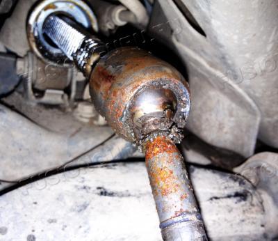

Для статистики:
Разбило шаровое соединение на рулевой тяге, в связи с люфтом колеса на шаровой, люфт тяги был небольшой, но неприятный.
Кроме того при снятии пыльника вытекло много воды, хотя хомуты зажаты вроде были нормально по ощущениям. Пыльники целы.
Сама рейка, судя по пиле и чуть глубже, чистая, зеркально блестит, тьфу тьфу, без следов ржавчины
Кстате кто ставил винтовые хомуты на пыльники, как часто подтягиваете их?
Для статистики:

SAnat,
Попробуй поискать повнимательней повреждения на пыльнике... обычно протираются внутренние соединения колец. Скорее всего там повреждение "на просвет". Винтовой ставил на рейку, там неудобно ставить аля фирма, винтовой ловчее. С момента постановки не трогал.
- Сообщения: 7016
Re: Рулевая рейка
Вчера пробовал на просвет , не просвечивается, для успокоения перед сборкой, подобрал толстый болт, вставил в малое отверстие и обжал хомутом, а сверху залил водой и растянуть пыльник, не течет ))) Потом феном просушил.
Думаю может второй пыльник пропускает с другой стороны и через него вода попадает, надо тоже отрезервировать его.
