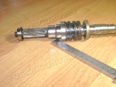

Мужики, кто разбирал рейку, кто-то менял подшипники золотника? Сколько их там? Может кто знает их размеры? Надо заменить, а то уже запарил стук. 100% золотник в посадочном месте стучит. С меня отчет.

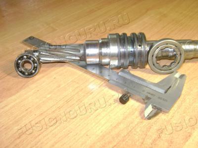

"Золотник" это поперечный вал к чему рулевая колонка идет? Там три подшипника, два роликовых, один шариковый. Сейчас поищу их померю. Но стук врятли от них. dredik, ну ка "колись" на симптомы и характер стука!

Шариковый - по валу 10, наружа 26, толщина 8 мм.. Верхний роликовый - по валу 20,5 наружа - 38,6, толщина 6,8 мм.. средний игольчатый по валу 25,4, остальные "не извлек".
Саш, наврал - средний не в масле, только верхний. Позырь под пыльниками тяг ржавчина есть? Если нет, то скорее всего подтяжка гайки со стороны роликового ( то есть подшипники в норме).
