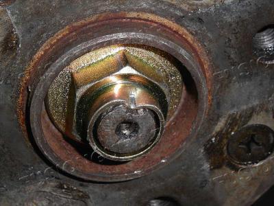

#70 Сообщение burila » 04 июл 2017, 12:54
Поменял сегодня шрус, проблем не возникло. Гайку кернить некуда, резьбы много. Такое ощущение что там шайб не хватает, они должны быть?
Открутилась гайка довольно легко, я ее туда гораздо туже затянул, как изначально и было. Стоял шрус Мейле.
Раскрутил второй шрус, на пыльнике есть дырочка-иголка только залазит, через нее смазку малеха давит. Менять не стал, пока не хрустит. Новый шрус наготове если че.

burila писал(а):Гайку кернить некуда, резьбы много
Ты "двоечник" по слесарке: причем здесь количество резьбы и кернение? Кернение - "самоконтра", на нижней твоей фоте продольный паз ( под шайбу противооткручивания, которой как ты и заметил - не хватает)) а на гайке по краю "юбка", так вот долбани по "юбке" чтоб в пазу расщеперилась. Иначе гайка прослабнет и попадешь ты мил человек на ступичный подшипник. Или родную наборную гайку поставь.
Наверно фото неудачное, после продольного паза еще 2 нитки резьбы до края гайки, куда долбить то? Родной наборной нету, я даже не знаю как она выглядит. Попала бы юбка на паз, закернил бы.

Puwistiy, вот млин старый, ты как "молодой" рассуждаешь- на кой там просто шайбы? Если из шайб что либо ставить то ту у которой торчок внутрь продольного паза. ("дешевле" родную наборную купить - 300 рупий))
burila, посмотри на ту гайку что на твоем "не удачном" фото - на ней есть тонкая отбортовка ( по внешнему краю от колеса), да с резьбой, так вот "бородок", "строительный гвоздь", керн, надставляешь к тонкому краю гайки напротив продольного паза вала ШРУСа и дубасишь, чтобы край гайки расщеперился в пазу. Дел то, тугодум.

#75 Сообщение Puwistiy » 04 июл 2017, 22:10
timoha-07,да ты посмотри на фото не может он накренить. закрутилась глубже паза, да и аналог я за 160 рупий ему нашёл.

#76 Сообщение ERV » 04 июл 2017, 22:14
timoha-07, там похоже некуда кернить. burila пишет, что гайка села ниже продольного паза. Видимо либо паз выполнен коротко (его может на 5мм поглубже фрезернуть на производстве надо было), либо нужно под гайку что-то подложить, чтобы тонкий край гайки поднялся хотябы до 'начала конца' этого паза.

#77 Сообщение timoha-07 » 04 июл 2017, 22:35
Понял вас, Отцы. (за конечность паза автора) Но можно и дубасить через юбку гайки прям в резьбу, забив на паз ( только в разных местах). Тем более у автора лежит второй ШРУС, а он дешевле самого ступичного и плюс работ с ним. Не оправдываюсь, просто занудничаю чтоб автор не попал на "допы" и "коменты" что ШРУС того бренда - гуано.

#78 Сообщение burila » 05 июл 2017, 06:48
timoha-07 писал(а):надставляешь к тонкому краю гайки напротив продольного паза вала ШРУСа и дубасишь, чтобы край гайки расщеперился в пазу. Дел то, тугодум.
Ну наверно я тугодум. Мне 44 года и это не первый шрус который я поменял. До этого были Вазы, Хонда, теперь Тойота. Везде юбка попадала на паз, и кернил как положено.
В Форде с таким столкнулся первый раз. Некуда кернить, или гайка короткая(гайку оставил старую, новая еще короче) или хвостовик неродной гранаты длинный.

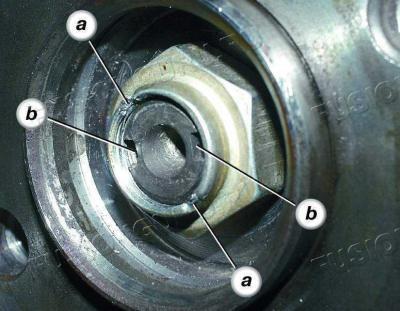

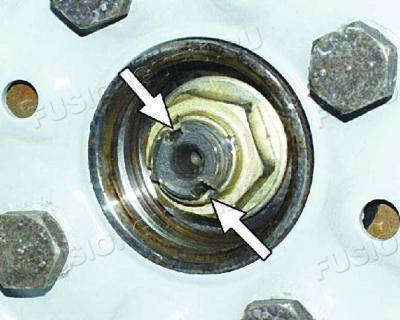

Прокомментируйте тогда пункт 15, стр. 156 из руководства по ремонту, о каких упорных шайбах идет речь?

#80 Сообщение MakPol » 05 июл 2017, 08:23
burila, я бы настоятельно рекомендовал все же закернить, хоть резьбу немного проточить, но закернить. Момента 45 боюсь не хватит. Я тяну ступичные посильнее, а вот 4,5 кг да на метр, да не закернить, тут есть риск. Грязью конечно забьется и скорее всего все будет Ок, но не просто так придумали кернить.
Раз гайка за паз прошла, значит что-то в детали не то и ее придется "по месту доработать напильником". Как уже писал - сделать паз.
