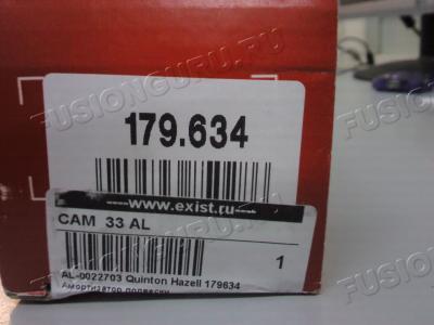

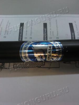

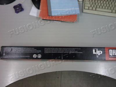

#63 Сообщение TobOl » 07 янв 2013, 18:42
Quinton Hazell 179634 Стойка амортизационная газовая, задняя 1 1 396,08 1 396,08 --- 05.01 Пришло на склад 09.01.2013
Радует. Скоро из Маскау придёт, буду ставить. А потом опять по морозам убивать )))

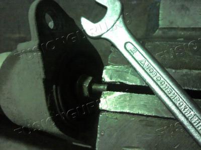

#64 Сообщение TobOl » 17 янв 2013, 08:13

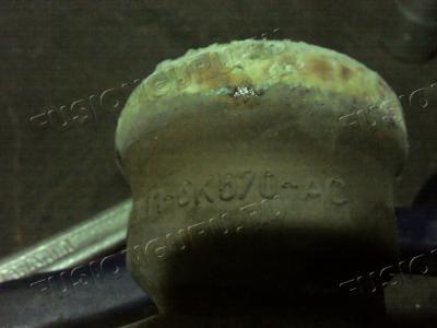

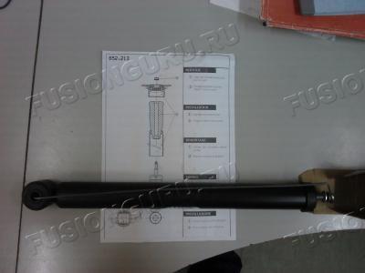

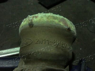

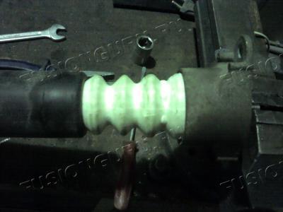

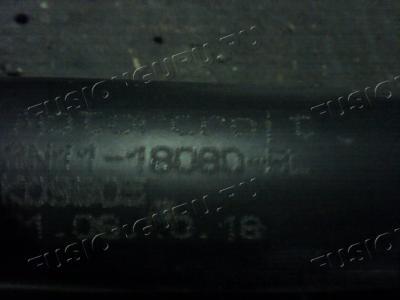

Вот:
старый аморт
старый отбойник
новый отбойник
снятие нового отбойника со старого амортизатора
новый аморт
Езда стала в кайф
