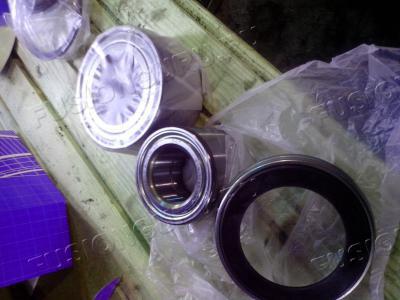

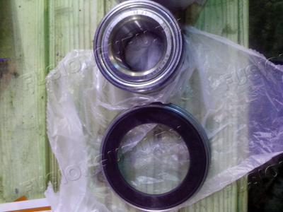

Поделюсь свом опытом, особенно будет полезно для новичков. Забрал в магазине задний ступичный подшипник, открываю и ступор... То что ЗСП может быть меньше переднего, я догадывался, а вот крышка-кольцо АБС - больше по диаметру подшипника, как то не ожидал.
Вот фото для сравнения.
на этом фото подшипники перед и зад + крышка-кольцо АБС ЗСП:

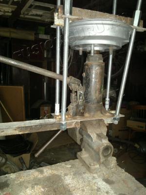

Я съемник на годродомкрате сделал.
https://www.fusionguru.ru/images/photoa ... 637_t1.jpg
Добавлено спустя 27 секунд:

- Сообщения: 2656
Re: Замена заднего ступичного подшипника
Ага, вот приспособа, что была у знакомого именно понадобилась из-за упорных, возьму на заметку, что от велика можно придумать такие подшипники.viktop973 писал(а):У меня нет пресса. Шпилька, шайбы, гайки и обрезки труб и пару упорных подшипников от старого велика с руля.
Без них никуда, там смажешь, но усилие такое... Ну у мазды 1,6 тонны весом пустой там и подшипники ступичные огого, и с упорным крутил и туго шло, хоть и смазывал обильно. А если без них то думаю вообще резьбу бы только портил и все.
Сам не проверял, но народ из 5ти тонного домкрата делал для выпрессовки приспособу и не справлялся домкрат, перепускал масло и все. 10ти тонник сдюжил.
