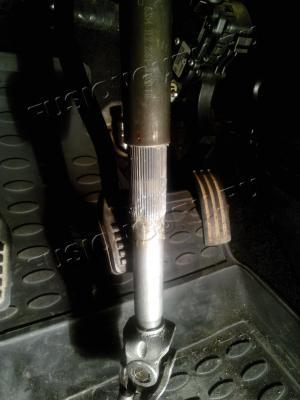

#75 Сообщение KpeBegk0 » 16 окт 2014, 00:15
timoha-07 писал(а):Сань, а Сергей таки не поведал причину перекоса "спиц" руля, был удар, замена тяг или еще чего
sergey61 писал(а):
*Casper* писал(а):sergey61, делай сход-развал.
Одну сторону выкрутить, другую вкрутить по сути. Руль повернется, колеса нет.
А больше никак его нельзя развернуть?Градусов на 10.Уж очень не хочется лезть под машину,и крутить тяги и наконечники,я там накручу,что потом ни один развальщик не сможет на место поставить.
Сергей, можно переставить, разъединяй шлицевое ( поствь метку маркером на шлицевом) соединение не завальцовано, внутри пластиковая втулка, жми кардан к рулю и резко вытягивай ( железками разными не колоти, все от руки).
Эта зараза вылезла только на пару сантиметров после втулки, и тянется туго, не знаю что делать даже
Странник
Сообщения: 820
Откуда: Донской
Re: Руль, регулировка положений
#76 Сообщение SHAMAN » 16 окт 2014, 01:25
KpeBegk0, нижняя часть кардана - обжим с болтом, его ослабить и переставить руль как надо...
#77 Сообщение sansan » 16 окт 2014, 07:31
SHAMAN писал(а):KpeBegk0, нижняя часть кардана - обжим с болтом, его ослабить и переставить руль как надо...
Не получится, кардан встает на свое место.
Я, положение руля, выравнивал у развальщикав.

#78 Сообщение timoha-07 » 16 окт 2014, 08:06
sansan, если спицы руля поболее чем 30" ( скажем после ревизии рейки) , то развальщики не помогут.KpeBegk0,, раз начал - тяни, помоги постукиванием деревякой по кардану или рукояткой молотка.

#79 Сообщение Mettler » 16 окт 2014, 09:48
У меня кардан встает только в одно положение, там посадка не шлицевая.

timoha-07 писал(а):sansan, если спицы руля поболее чем 30" ( скажем после ревизии рейки) , то развальщики не помогут.KpeBegk0,, раз начал - тяни, помоги постукиванием деревякой по кардану или рукояткой молотка.
Если на 30 градусов ушли спицы, это уже не ревизия, а шабашники, которым надо руки оторвать, не стоит шлицы рассоединять, там уже все настроено. 5-10 градусов тягами выставляется.
