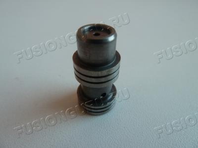

Дим, речь об этом клапане:
Если о нем, то смысл разбирать его только при попадании в насос воды ( что маловероятно). Воздействовать :) на клапан нужно в случае изменения положения седла клапана на поршне, но глубина посадки седла ставится не "на глаз" :D

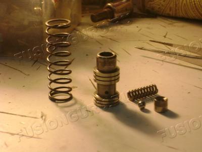

#728 Сообщение timoha-07 » 24 июл 2012, 08:23
Джентельмены :hat: , все очень просто - "молоток обезьянам подарил великий Один" :) Хвостовик поршня ( где седло клапана сидит) на наковаленку (тисы) и молотчком Аккуратно обстукиваем по-кругу. Хвостовик поршня "удлиняясь( по - окружности) - резонируя" в такт легким ударам молоточка отпускает седло под воздействием пружины - ву-аля (далее пассатижами).
Короче - седло сидит внатяг , на нем есть проточка по диаметру меньше посадки внатяг ( в той части где "живет "шарик). Поршенек, тот что на фото - отходил почти 90тКм Место сопряжения шарик -седло чистое без раковин. На самом поршне (на рабочих поверхностях) задиры и потертости зеркала.
"Неисправность" клапана-поршня может быть (имховатое) в двух случаях; попала грязь (стружка со стальных деталей насоса во время холодных пусков на штатном масле) или изменение глубины посадки седла в хвостовике поршня...
Любой звук насоса, который громче работающего ДВС - нештатная работа насоса (доп симптом пена в бачке независимо от температуры) и незачем "каталожные-эталонные" звуки архивировать ;) уши разные у всех...
