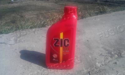

Puwistiy, Заменил масло, руль стал полегче, и "дикие" звуки убавили Дб...
Моё скромное мнение: чутка потемнело масло - замена!!! Вовремя непоменянное масло - убитый насос ГУР.
Заодно промывал бачок расширительный, заодно и сетку-фильтр (забита была до половины своей высоты).
Масло в ГУР залил ZIC ATF.
