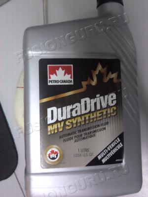

Да уже неважно. Купил, по совету продавца-владельца чпокуса 2 какую-то крутую фигню. Позже фоты кину
А то, что на первой стр, я ему перечислил, он грит это просто дексрон 2, нафик он нужен, по 200р

Вот чо взял

Вот чо взял
продан
- Сообщения: 11366
Re: Как правильно заменить жидкость в ГУРе?
И по-чем "петро-канада"
поди раза три по 200, за такие бабки рулить как новый обязан.
- Сообщения: 13660

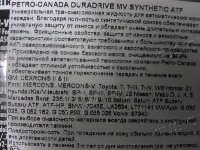

Паспорт жижи соответствует спецификации Mercon и Mercon V, для ГУР подходит.

Не сомневался))) Там так и написано, спецом крупно сфоталСергейsp писал(а):Паспорт жижи соответствует спецификации Mercon и Mercon V, для ГУР подходит.
Добавлено спустя 48 секунд:
310р/л. Оригинальная от 450 до 500. Не разорилсяtimoha-07 писал(а):И по-чем "петро-канада"поди раза три по 200, за такие бабки рулить как новый обязан.
