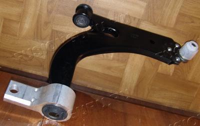

За 2800 вы получаете рычаг в сборе Лемпфордер. Там и сайлент- блоки и шаровая и сам рычаг. Вот что я купил в Экзисте -

[quote="дедавова"]За 2800 вы получаете рычаг в сборе Лемпфордер. Там и сайлент- блоки и шаровая и сам рычаг. Вот что я купил в Экзисте -
А код не помните? Заранее благодарен.
Сообщения: 1803
Re: Сайлентблок передней подвески
#6 Сообщение дедавова » 13 ноя 2013, 17:17
DEDok писал(а):А код не помните? Заранее благодарен
Lemforder 32017 01 Рычаг передней подвески левый - 2 810,97
Lemforder 32018 01 - Рычаг передней подвески правый- 2 810,97

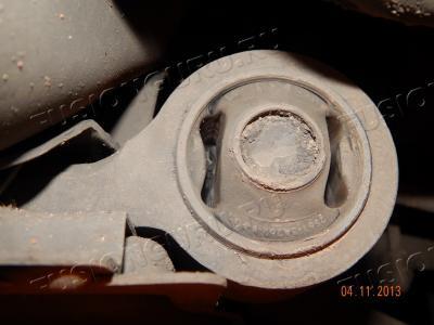

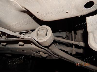

Пробег у меня 71 тыс. Но я не первый владелец. Машина, видимо была битая- передок-жестянка вся новая(фары, крылья, капот), а ходовая старая. И при трогании с места или резком ускорении с права возникает глухой стук "ды-ды-ды-ды-ды-ды-ды". Звук пропадает при уменьшении ускорения. Вначале грешил на стойку с опорным подшипником - стойка оказалась нормальной, а опорный подшипник заменил.... Но "ды-ды-ды" осталось и с каждым днём всё сильнее.. Вот более детальное фото, и мне кажется видны разрывы в сайлентблоке... Могу и ошибаться, но думаю, что при ударе повредился...
Если есть у кого другое объяснение этому "ды-ды" - дайте совет.

Да это похоже и не от сайлент-блока. Трещины по виду не критичны. Надо проверить другие места. Например стойки стабилизатора, крепления внизу шаровых, тяг. Саму тягу. Затяжку гайки амортизатора вверху в "стакане".

настала пора менять сайлентблоки (задние оба и передний один) рычагов передней подвески - резинки потрескались. не будет ли "травмирующим" для рычага снятие старых сайлентблоков и запрессовка новых? менять будут народные умельцы в автосервисе (сам не решусь). или все-таки лучше заменить рычаги на неоригинальные в сборе типа Lemforder - насколько они надежны?
Сообщения: 1803
#19 Сообщение дедавова » 27 апр 2014, 03:55
di-vikt, Возможно, что замена рычага на новый в сборе лучший вариант. Умельцы как бы они не были умелы и смышлены не имеют того оборудования которым ковалось изделие. Я приготовил 2 рычага Лемпфордер. А менять буду сам. И по цене это будет дешевле чем покупать сайлент- блоки, шаровые + работа.
#20 Сообщение fidel1970 » 27 апр 2014, 06:59
дедавова писал(а):замена рычага на новый в сборе лучший вариант
Поддержу. Сам недавно менял шаровые опоры и пришёл к выводу, что лучше было бы заменить весь рычаг в сборе.
