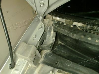

Местом течи является соединение решетки короба воздухопритока с грязезащитным щитком (см. фото). Эти элементы крепятся пластмассовым пистоном, который никак "не герметизирует" данное соединение.
Данный траблл решил простым вырезанием прокладки из куска резины. Прокладку подогнал по размерам и просверлил в ней отверстие для пистона. Данная прокладка "загерметизировала" соединение и течь воды исчезла . Герметик не захотел использовать, с резинкой проще, вставил-вынул.

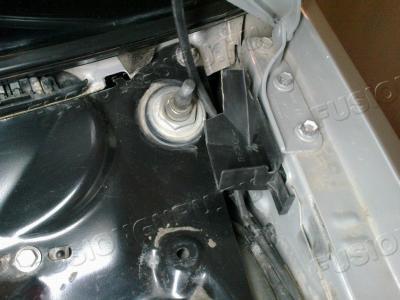

Поделюсь тем что сделал уже несколько месяцев назад.
Со стороны пассажира есть такая пластиковая штуковина:
по ней водичка с жабо сливается внутри крыла на землю.

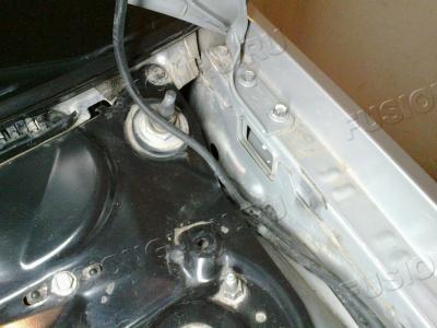

Со стороны водителя такая штуковина отсутствует:
Однако она устанавливается на машины с правым рулем (судя по-всему на праворульных нет той которая есть у нас :) )
Выглядит она точно так же.
Правда я в свое время ее немного подломил, потому что устанавливал без снятия жабо и деталька не влазила.
В итоге вода перестала скапливаться в чашке. Конечно этот способ более затратен чем резинки от восьмерки, но вдруг кому захочется повторить :)

да уж цена не очень привлекает. правда после того как проклеил герметиком швы у меня вода перестала появляться в чашке.

foose писал(а): Эти элементы крепятся пластмассовым пистоном, который никак "не герметизирует" данное соединение.
А вытаскивается он как - просто поддеть аккуратно отверткой?
