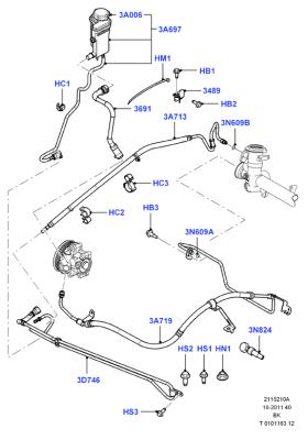

Следуя этой мысле я нашел, что на некоторых европейских авто с завода ставили радиатор охлаждения рабочей жидкости гур. Он представляет собой согнутую трубку устанавливаемую с основными радиаторами.
Вот фото на автодоке: радиатор под номером 3D746
Ценник варьируется 5-6 круб.

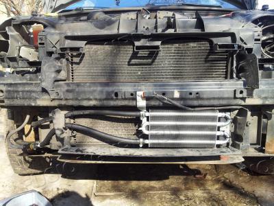

Я себе на Фиесту такой поставил.

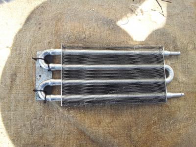

http://www.ebay.com/itm/Automatic-Trans ... c9&vxp=mtr
Вот он. Я его новым заказывал с ибея. Универсальный типа для автоматических трансмисий.
Парни я походу ошибся, это был Hayden 1401 (не 1402). Давно это было.

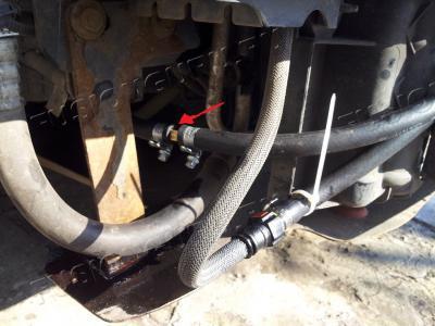

Я не пойму о каком быстросьеме идет речь. Родной остался просто его в другой шланг переставил и все.
Красной стрелкой выделил место где стоял родной, и туда просто поставил штуцер-соединитель:

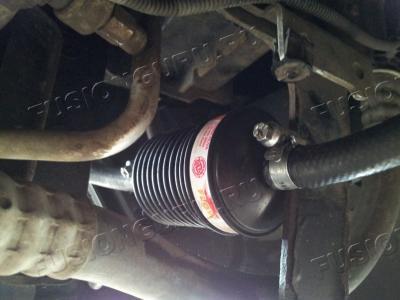

А чуть попозже вместо штуцера фильтр ГУР поставил. Вот такой:
Фильтр на своем месте:

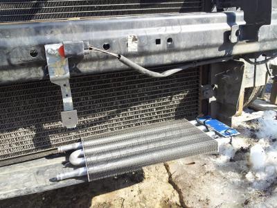

Если вопрос о креплении, то в комплекте к радиатору были приспособы чтобы его вешать бутербродом на уже стоящий радиатор, но мне такой подход не сильно понравился и пришлось крепление самому городить. Вот на этой фотке можно крепление более детально рассмотреть:

Стяжки лопнут очень скоро. Крепи нормально.
dredik
Сообщения: 227
Re: Охлаждение ГУРа.
#16 Сообщение dredik » 06 фев 2015, 19:11
Уже 3 года стоит - держится все отлично, недавно проверял. :)
