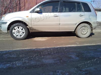

ребят, приветствую всех на форуме!!! недавно столкнулся с такой траблой: сломалась правая пружина, поставил пружины 4027607 LESJOFORS от дизельной версии, на зад проставки 30 мм. машинка заметно приподнялась, почти как кроссовер, стало значительно комфортней проходить мелкие неровности не снижая скорости движения(почти не чувствуется) НОООО!!! когда едешь один при разгоне ощущается вибрация, особенно на 2-й передаче. Когда сажаешь кого-нибудь на пассажирское сиденье, вибрация практически не заметна. грешил на "гитару" КПП, поменял. ничего не изменилось. кто-нибудь сталкивался с такой проблеммой? :help:
Добавлено спустя 17 минут 49 секунд:
ещё заметил , что приводы стали под небольшим углом относительно плоскости горизонта, может вибрация от приводов передаваться на двигатель, а от него на корпус авто? ... хотя многие лифтовали свой фьюж, и на вибрацию не жаловались... ещё начал грешить на правую подушку двигателя... (т.к точка приложения силы изменилась могла вылезти болячка).
Добавлено спустя 7 минут 29 секунд:
ещё может быть изношен один из внутренних ШРУСов, хотя мало вероятно, на яме пробовал, люфтов почти нет... надо будет попробовать стянуть с них пыльники и посмотреть состояние трипойдов. может развалился какой??? но повторяю, началось после увеличения клиренса авто "дизельными пружинами"

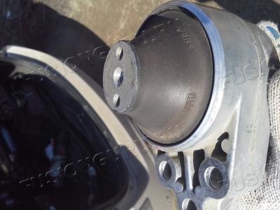

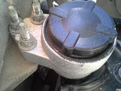

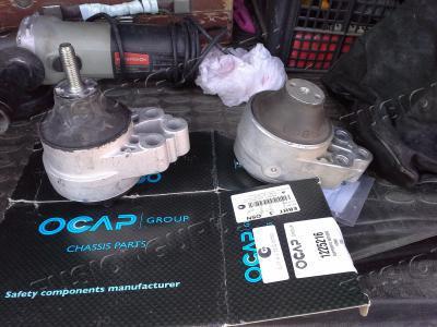

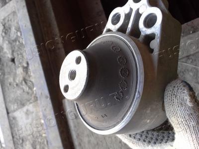

вчера поменял правую опору двигателя.
снял старую, посмотрел, а она как новая... ни трещинок, ни подтеков масла.
но уж для успокоения души поставил новую от ФФ1.
цена вопроса 1300 р. ровным счетом ничего не поменялось... ВООБЩЕ.

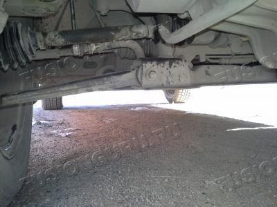

сфотографировал положение вала привода при условиях давления веса автомобиля. попробую выложить фото....

4. под весом авто валы приводов стоят под небольшим углом (видно на фото выше)
так в чем-же может быть загвоздка???? :wall:

У меня кстате углы приводов под весом даже чуть больше твоего и ничего.
Так что дело не в угле скорее всего.
