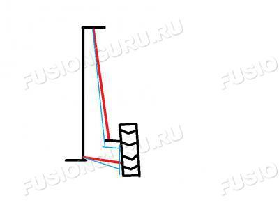

Давайте наглядность, надеюсь эта детская мазня понятна будет.
За основу берется, что стойки точно ровные и поворотные кулаки не гнуты ;)
Думаю понятно, что красные это нижний рычаг и стойка.
От чего зависит развал (домик), от расстояния от подрамника до шаровой (длина рычага подвески).
Рычаг тут не регулируется вообще, это цельный треугольный кусок г....., ну вы поняли чего :smirk:
Расстояние от шаровой до подрамника можно отрегулировать только наклоном этого рычага, соответственно если рычаг параллелен земле его это расстояние максимально, чем больше угол наклона нижнего рычага, тем относительно горизонтали шаровая ближе к подрамнику, тем меньше развал.
Соответственно голубая линия, отображает, что будет если длина стойки вырастет. РЫчаг нижний уйдет еще ниже и шаровая станет ближе к подрамнику, в горизонтальной плоскости конечно же.
Готов принимать критику, даже по ИЗО :lol:
Вот наглядно домики (мой на 4см. удлинены стойки и все, ну и сток)
А вообще я за регулируемые треугольные рычаги подвески, но таких на эту машину нет в природе, я бы шаровую тогда сместил чуть чуть к подрамнику (развал меньше) и ближе к бамперу (кастор - продольный наклон стойки) больше.

SAnat писал(а):Готов принимать критику
Шину не правильно обул. Протектор не туда смотрит.

Я кстате когда рисовал даже не задумывался куда на картинке рисовать протектор, интуитивно нарисовал :)
Галочкой вниз \/ вид спереди , галочкой вверх вид сзади /\ , это обеспечивает выбрасывание грязи, воды, снега и прочего го...на из протектора центробежной силой (самоочищение).
